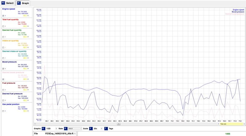

Mai fejlemény, Pityukoma MAP szenzorával is hullámzik. VTG szelep, MAP, MAF, EGR kiszűrve, vezérlésnek semmi köze hozzá, lapátkák ebben a tartományban nyitva. Pillangószelep, geometria leragadás lehet, de nem tudom. Alap gyári 136-os sw-ről van szó...

Az a vicc, hogy a fojtás sincs benne mert totálisan megszűnt Ákos progijával a Voldemort-os rángatás.
Shadin2014-09-24 16:16:55 // 59095
Nekem az EGR elvileg működik és mindegyik progiban kölön utakon jár a két tb nyomás...

Nekem is több a tb nyomásom is , meg ebből adódóan a mért levegőmennyiségem is mint a kért....de ez csak azóta van mióta az EGR ki van írva....előtte együtt mozogtak....
A légmennyiségekben Nálad nincs eltérés? EGR-ed müxik?

Nekem nincs hozzányúlva a tb max.-hoz. 1.5. ÜA vissza lett véve, mert az is hullámzott. Most az jó. De a tb nyomás normál használat mellett is több mint amit kér a comp.

Szerintem azokban a tartományokban nem tudsz akkora nyomásváltozási sebességet elérni..
Akkor van gond,vagyis pulzálás ha hirtelen épül fel a nyomás az alsó tartományból, de ez annyira kicsi még, h nem lehet érezni a gyári progin.
például: 2.ben padlógáz a turbónyomás 1.65barig felszalad, pedig csak 1,55 az elvi maximum, és vissza szabályozza
itt hasonló a helyzet
Nálam az írt progin 1.65bar volt az elvi max....azaz padlógázra lehetett ennél jóval több, amivel nem tud mit kezdeni ...jön a hullámzás
Ahogy csökkentve lett a gyári maximum felé úgy javult a helyzet, de persze csökkent is az amúgy brutál teljesítmény...

Nálam ez a lengés 2k alatt és 3k felett nincs jelen Pörgős üzemben, ha ~3k-ra váltok vissza akkor nincs ez a jelenség.

Ilyenem nekem is van sok...:) Ez tök normális, a turbó és a rendszer tehetetlensége íródik ki a diagramban...Ahogy hirtelen eléri a kért turbónyomást, hirtelen visszavesz, így tovább végül kisimul...csökkenő amplitúdó....az én hullámzásomnál állandó, sőt vhol erősödő pulzálás volt, mondhatnám h saját magát gerjesztette a rendszer...ahogy csökkentve lett a max turbónyomás úgy csökkent a hullámzás is....
Ez az ugrálás ugyanúgy megfigyelhető a magasabb nyomásról kisebb nyomásra csökkented ergo hirtelen elveszed a gázt , de nem teljesen...pár ms míg újra ~állandó lesz a nyomás...a lengés ugyanúgy ott van, csak nem érzed...
