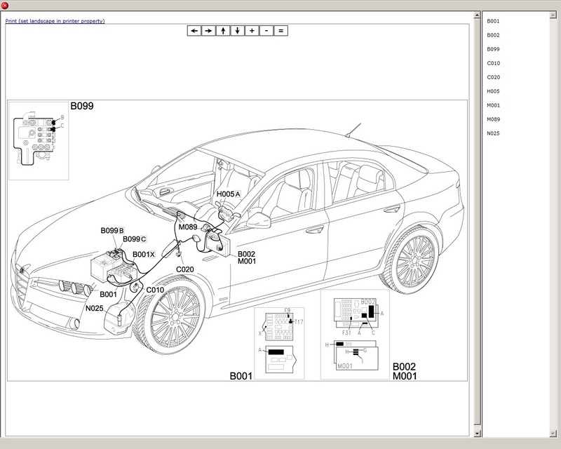

droberto2013-06-18 12:19:12 // 37051
A relékről hallgat a használati.
Javaslom az eLearn használatát.
Lexlutor2013-06-18 11:46:18 // 37050
Hello. Fényszoró mosó relé helyét valaki nem tudja?
