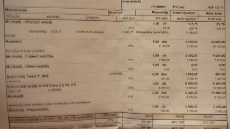

Vermacy2013-06-17 21:11:39 // 37033
Nem fotóztam le a teljes számlát, nehogy "megsértsem" a szervizt.
Amire vittem:
-Vezérlés csere
-Első-hátsó féktárcsa és fékbetét
-Olaj- és szűrőcsere
-Kormánymű (ekkor már cserés volt ~1,5 dl/100km-es szervóolaj fogyasztással)
-Vonóhorog bekötése
-EGR tisztítás
1,9 JtdM, 150 olasz telivérrel.
Igaz, az EGR-t úgy néz ki, megölték... meg még volt pár apróbb bosszúság, de nem gond! Már megtaláltam Csörgőt Palotán és megfelelően vizsgázott a cabrióval :o)
Alfonis2013-06-17 21:08:18 // 37032
jó sokat költöttél rá :P nemtom mennyire számítanak ezek jó árnak...
Vermacy2013-06-17 21:06:23 // 37031
Ja-ja! Homályos lett a második kép...

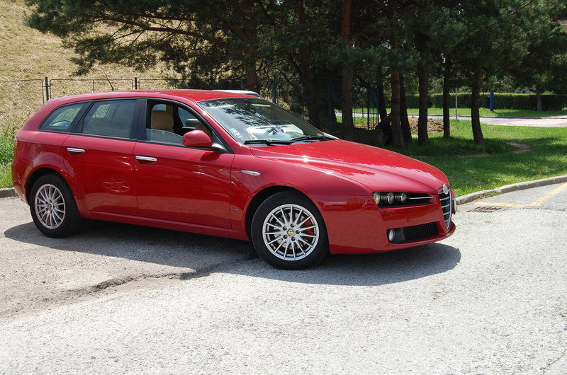

LaciR2013-06-17 19:37:53 // 37021
Ciao mindekinek. Bövült a családi flotta egy egy ilyen szépséggel.
