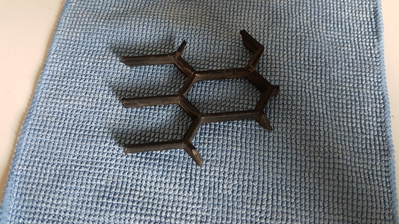

1. Van valakinek elfekvőben 159 sw-re bal hátsó lámpa? Amelyik nem az csomagtartó ajtón van. (Bontó - pici pénz)
2. Illetve van valakinek ugyancsak elfekvőben jobb előlre ködlápma melletti fekete rácsos műanyag rész? Ezek vannak eltörve, megrepedezve és cserélném ha belső forrásból. Ha nincs, jön a bontó? (Bontó - pici pénz)
3. Továbbá érdekelne, hogy ha karcos a középkonzolon a szürke szín, illetve ugyancsak hiányos a kormányon a szürke színezés, akkor erre milyen lehetőségeim vannak? Van olyan szakember, akkor le tudja fújni a hibás részt? (Szedd le és vidd el egy autófényezőhöz)
4. A csomagtartó ajtókeretén alul hiányzik az a kis ajtócska, amely többeknek letört már. Erre milyen lehetőségeim vannak? (Nem törik az le, csak kipattan a helyéről. Kerék kiszed, hátfal leszed, ajtócska, rugó megkeres, majd visszapattint, esetlegesen biztosít az újabb leesés ellen.)
5. 100 km/h sebesség felett szelel a bal első ablak. Elvileg volt már csinálva az a rész. Nem látok lukat, sérülést. Ki tudná nekem kideríteni a bejövő levegő forrását?
Köszi! (Gányolva lett. Ajtó burkolat, leszed, hiba megkeres, jól összerak, esetlegesen sérül hibás alkatrész kicserél bontottra.)

Szeretném rendbe rakni esztétikailag is a verdát.
