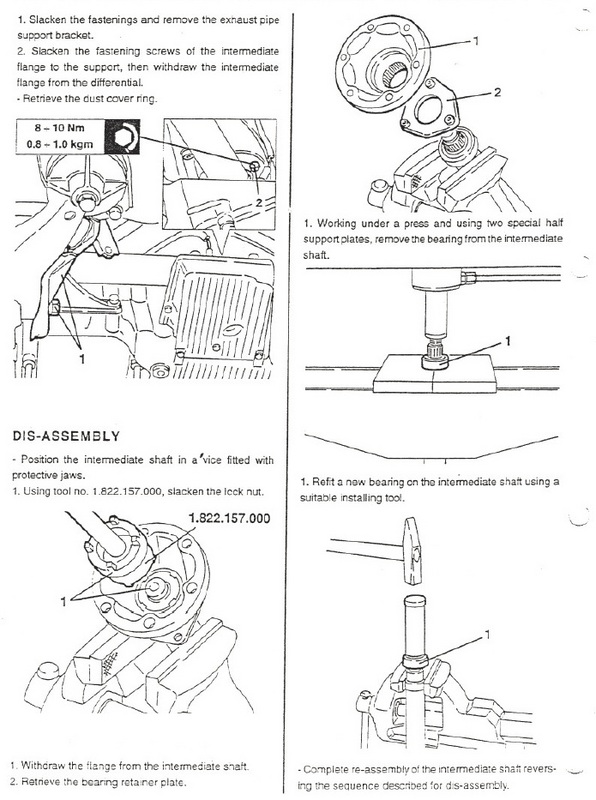

A csapágyat a váltó felé le lehet húzni. A féltengely tárcsáját meg felmelegíthették és úgy tehették rá. Amikor én kivettem a fix féltengelyemet, akkor nem volt rajta anya, ami összefogja.

Utána néztem a félengelynek az eperben. Ott differenciál tengelynek hívják ( Differential shaft). Az összes összes féltengely-variáció egyben van. Nincs anyás megoldás. Érden vannak féltengelyek. Nem láttam még csavaros végűt.
