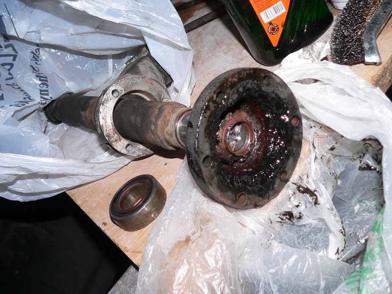

Fairlane2011-02-19 19:40:27 // 111255
Mi volt fellazulva meg szétjárva?
Csúnya hangja max a csapágynak lehet, nem?

Fairlane2011-02-19 19:29:27 // 111253
Jah, vastag, heggesztett... de van egy bontottam, ami asszem vékony, mint a tied a képen.
De asszem ezt fogom visszatenni, amit kivettem...
Lehet ez a fészliftes változat :))
süsnye2011-02-19 19:23:51 // 111252
bazzeg... neked is ilyen mókolt középső tengelyed van???
nekem is ilyen volt benne...
ne ám má', h ez gyári megoldás...?
mondjuk ha anno SD vagy öregapja nem nézett madárnak :) , akkor az a gyári, amit a képen bal oldalon látsz...

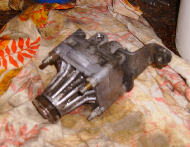

Fairlane2011-02-19 18:27:55 // 111241
Hát unatkozni azt konkrétan nem szoktam :)
Szervófolyadékot cseréltél már nemrég, jól rémlik?
A manualban sajna nincs benne a szivattyú szétszedése...
Azt a négy csavart kitekerve én azt gondolnám, hogy ketté lehet venni, onnan meg talán több minden látszik a csapágyakról. Fényképezz majd! :)

afri2011-02-19 18:14:21 // 111238
afri2011-02-19 18:08:19 // 111237
akkor nemunatkoztál ma sem! :-)
jóletisztítottad a váltót, fasza!
ma én is nekiálltam a szervókormány szivattyúnak, mert sztem a csapágy mintha ki lenne száradva benne, mert ciripelőhangot ad, már nagyon régóta, csak már meguntam, így leszedtem! ... ami elég nagy szopás, mert alig lehet hozzáférni a csavarokhoz! :-/
KÉRDÉS: szét lehet szedni ezt a szivattyút?? :-) elég olajsáros volt, így még amolyan tisztítófolyadékban ázik, tehát még nem próbáltam szétszedni, meg ha a csapágy szar, akkor lehet benne cserélni???

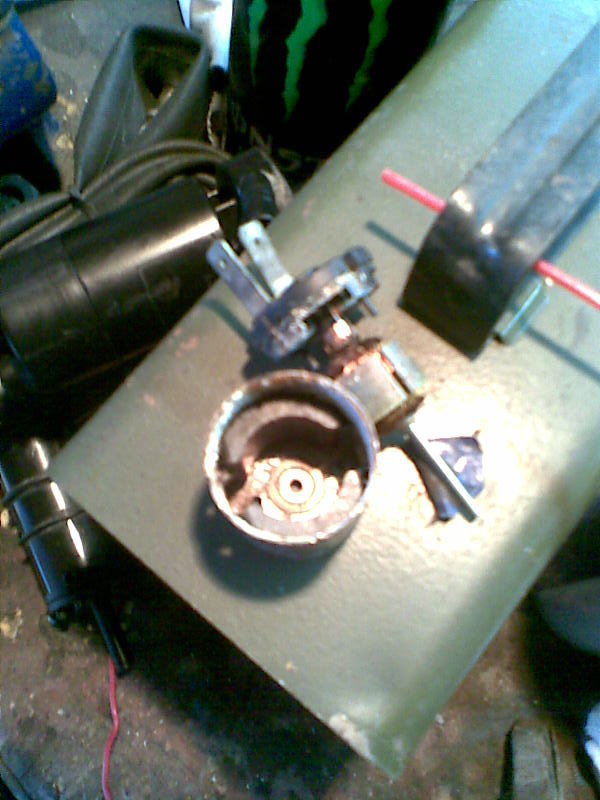

atesssz2011-02-19 17:43:33 // 111236
Ma nekiestem végre azoknak a motoroknak, amelyek Marklartól eredeztethetőek.
Sajnos mind kettő be volt állva. Azaz most már csak az egyik van beállva, sikerült szétszednem, és kitakarítanom az ablakmosó motorját.
Sajnos a fényszóró mosó motorját, a lényeget, nem tudtam szétszedni...
Elég csúnyán néztek ki, rozsda és vízkő, és egyéb vegyszerek keverékei voltak megfigyelhetőek az egész motorban:

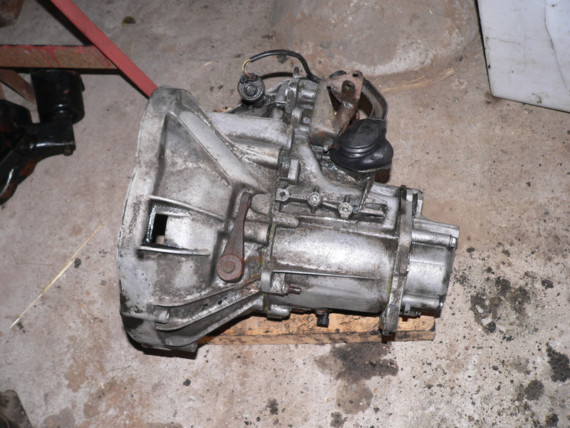

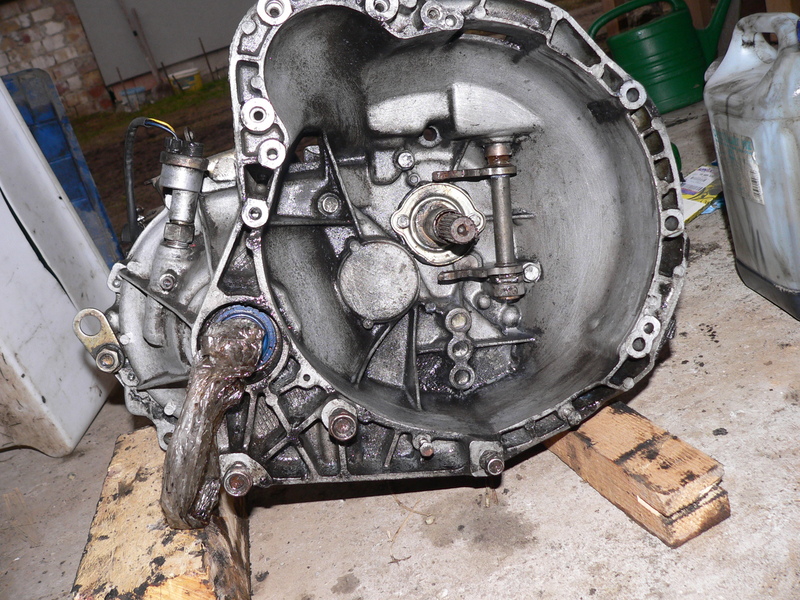

Fairlane2011-02-19 17:40:40 // 111235
És akkor Nyóestét... :)
Ma kicsit felqrta az agyam az unix autó.... nemtom mindek van webáruházuk, ha ottani rendelés alapján sem sikerül nekik a kiválasztott cuccokat és darabszámot hozni...
Mindegy, a szimmeringek megvannak, a többi meg jövőhéten is ráér.
Ezenfelül annyira futotta, hogy átnyaltam kétszer a váltót Brigivel... most már itt-ott kilátszik a fém :))

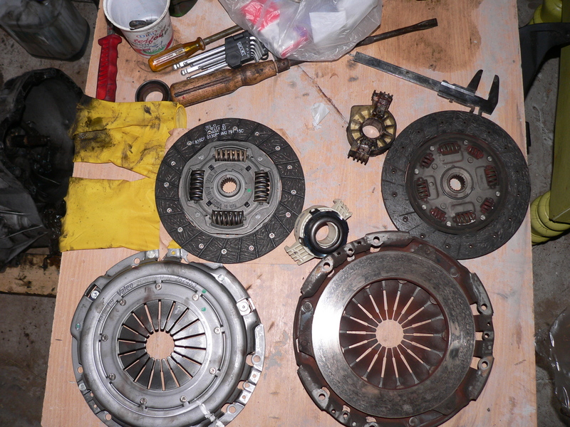

Egy kép kuplungékról - régi és új:
Egy kép a középső féltengelyről (valaki mondjon már egy épkézlábabb kifejezést erre...:)
Látszik a spéci anya a harangban; mellette a régi csapágy, a csapágyház meg atengelyen, nehogy elvesszen ;)

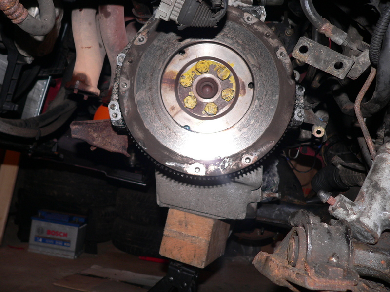

Ez meg Mr. Lendkerék:
Holnapra megálmodom, hogy ővele kezdjek, vagy váltószimmeringékkel...
