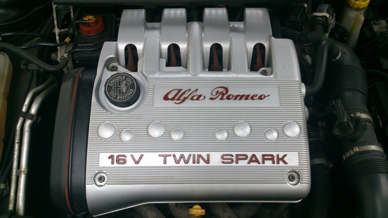

Mondjuk azt én is. :)
Csabo222014-09-12 09:58:42 // 53705
Ha elég hosszú a karod meg találsz egy megfelelő drótot, végülis alulról is lehet...
Csabo222014-09-12 09:57:16 // 53704
Egy V6os krómozott szívócsöveit szívesebben polirozgatnám ;)
Hetfield2014-09-12 09:08:10 // 53703
Persze, hogy jól mutat, mert benzines. :D
VaMpGeCO2014-09-12 08:25:45 // 53702
Nem feltétlenül kell leszedni, alulról is meg lehet piszkálni elég könnyen :)
