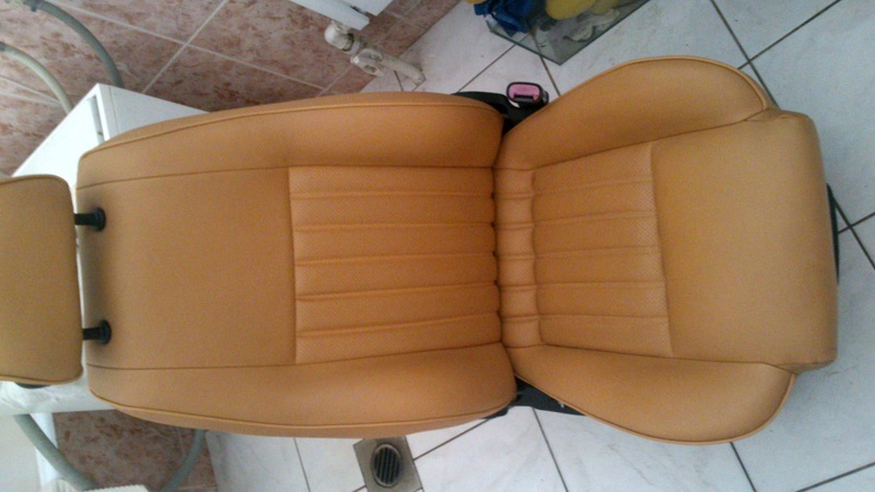

Csabo222016-10-27 20:41:53 // 56269
Sziasztok
Eladó 1 szett mustár (vagy krém) szinű -kinek hogy tetszik- bőrbelső 5 ajtós Alfa 147-be. Az ülések fűthetőek, kapcsolók benne vannak. Újszerű, gyönyörű állapotban vannak, egyedül a könyöklő elején van a bőr megrepedve. Autoglym LCB-mal kezelve, tömény bőr illatot árasztva várják az új tulajt. Első - hátsó ülések + könyöklő 55e huf.
Saját kép, de nem sikerült túl jól:
