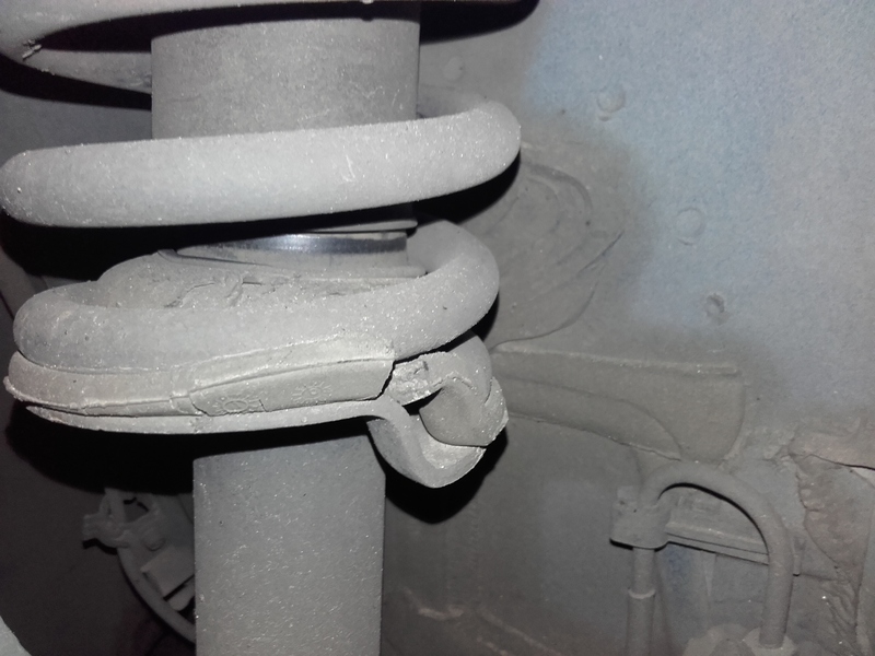

Barni1472016-09-26 20:31:28 // 56216
Nem a hozzánemértés a probléma, hanem szeretném megjáratni a csavarokat előtte.
Én már csak ilyen jótét lélek vagyok.
Furcsa dolog ez a futómű. Nekem furcsa dobogás van jobboldalról elől ( hűvösebb időkben csak, nyáron semmi baja ), de ha ül melletem valaki akkor megszűnik.
Fekvőrendőrnél meg se nyikkan. Autó átnézve, futómű lengéscsillapító ok. Valószínű a műanyag dob betét a ludas.
Csabo222016-09-26 20:13:21 // 56215
Sztem hátul csak a kereszt lengőkaroknál lehet állitani ahol a bölcsőbe csatlakoznak. De majd a futóműves tudni fogja mihez nyúljon, az a dolga. ha mégsem tudná, akkor én onnan elporolnék :)
Csabo222016-09-26 20:11:35 // 56214
Ciao
Nem hiszem, h ez okozná. ha átmész pl egy fekvőrendőrön, v huppanón/bukkanón akkor nincs hang?

Sheppa2016-09-26 19:31:17 // 56212
Sziasztok!!
Nemrégiben fura hangra lettem figyelmes a jobb első keréktájról. Főként bal kanyarban, illetve akkor hallani ha ülnek az anyósülésen. Alánéztem az autónak és a lengéscsillapító rugó alatti gumitartó mintha el lenne öregedve. Okozhatja- e ezt a nyöszörgést, illetve lehet e külön kapni ezt a tartó bigyót? Alfa 147
