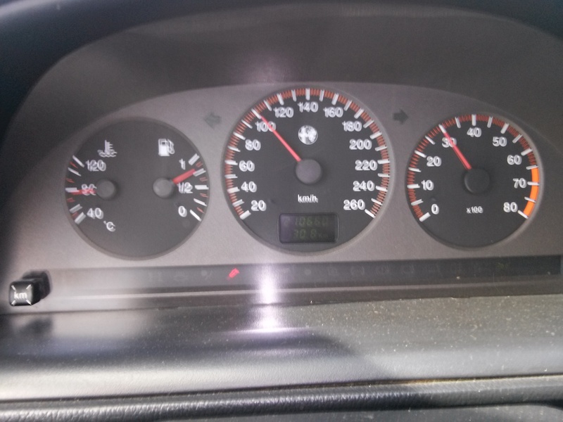

3500-nál még a boxer is többet megy, mint 100. Valami tényleg nem lehet ok. Biztos felkapcsoltál 5.-be? :-) :-)

Na az más, így viszont fura...a 3500 nagyon sok 100-nál, valószínűleg nem a gyári váltó van benne, vagy a váltó nem a gyári áttételű.

Ez igaz. Viszont régebben gyűjtöttem a váltóáttétel adatokat :-), és nekem ott az van, hogy 5-ösben 3000-nél 97km/h-val kéne mennie az 1.6TS-nek (195/55r15 gumival). Persze kitudja mennyire hiteles adatok ezek.

Tök más a váltó.Én úgy emlékszem, hogy a 120le-s ts csak 97-től volt, tehát totál nem ugyanaz a két gép.

Szeretném megtudni mi lehet az oka annak, hogy haveromnak a 146(1996)-os 100km/h-nál pörög 3000-et az enyém 146(2000 special edition) ugyanilyen sebességnél kb 3500 ha nem több.
Más váltó van a special edition-ba?
Vagy valami jeladóm csal?
Érzésre is másabb a szerintem két kocsi, de lehet csak úgy érzem még nem vezettem az övét.
Special edition tulajdonosok nektek mennyit pörög 100-as tempónál?
Előre is köszi a segítséget
