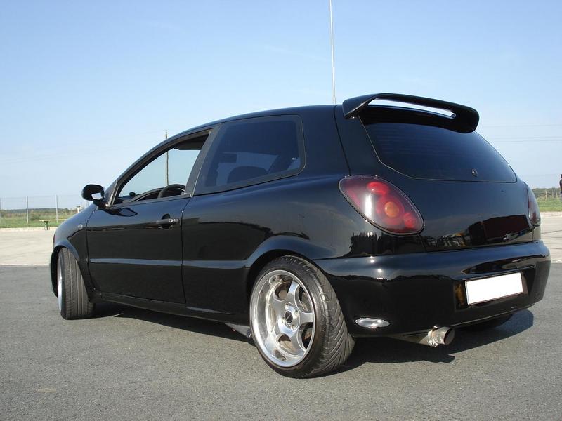

mennyit akarsz húzni rajta,kb 2-2.5 centit tudok neked húzni a sárvédőn és nem kell műanyagozni meg agyon gittelni:)
mreni2011-05-31 14:41:30 // 121744
dehogy veszi el a forgalmit,ez hülyeség,3-4centi szélesítést észre sem veszik...

nem akarom nagyon kihúzni, csak amennyit muszáj, mert ahogy néztem ki fog jönni a kerék... engem nem zavar , de a rendőr lelő vagy nem érdekelné?
G-Burt2011-05-31 10:59:58 // 121731
nem sértésből mondom, de szem csak rontanál az összképen vele.

Tyler2011-05-31 10:33:33 // 121729
Üdvözlet! Ismer valaki jó műanyagost ?? vagy hogyan tudnám kiszélesíteni a hátsó sárvédőívem? köszi szépen
