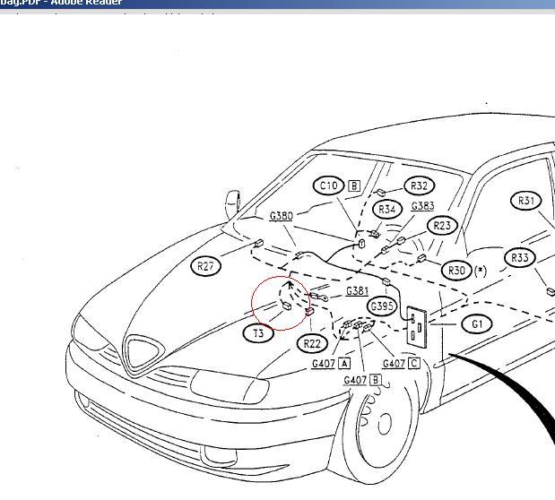

J-Imi2011-06-07 11:07:47 // 121958
Pedig a középkonzol és az anyósülés légzsák közötti szövet borítás alatt van. Légkondi csatlakozó? Ilyenről nem is hallottam még 46-ban, nem az lesz a légzsák csatlakozó?
Barni1472011-06-07 11:04:52 // 121957
Boxernél az anyósulés előtti, láb befúvónál van. Ts nél is ott lehet valahol.

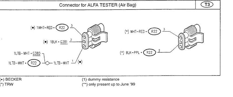

Elike2011-06-07 10:31:41 // 121955
Segítségeteket kérem - ki tudja pontosan (ki tudja?:D), hol van a 146-ban (2000 év, 1,6 TS) a légzsák szervízcsatlakozója? Kerestük már a kormány oszlopnál-alatt-mögött-ben, a motorházban, a középkonzol jobb oldalán is (ott megtaláltuk pl. a légkondinak a csatlakozóját). Köszönöm előre!
