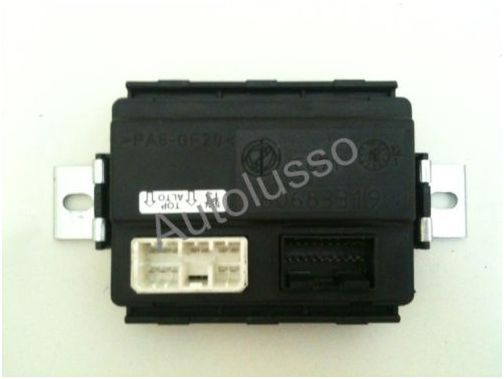

GT Ɨ|ѯ2011-12-26 18:52:32 // 7668
relék kattognak, mind1, majd kiméretem január elején...:-)
Szilárd2011-12-26 18:33:59 // 7667
Attól még lehet a motor is.
Legalábbis mi már többször cseréltünk motort ilyen jellegű hiba miatt az OFF-os márkánál...
GT Ɨ|ѯ2011-12-26 18:26:30 // 7666
7659-os hsz
jobb oldali sehová nem mocc, eddig ki-be nyitáskor ablak le 5cm-t, majd vissza, most nem kommunikál..kulcs távjával hosszan tartva lement, de fel csak többszörire vissza,de sem a bal oldali ( jobbos ) sem a jobb oldali ablakkapcsolóra nem reagál.
Csináltam vele azt is,hogy mindkét ablak le 5-6 mp kapcsoló ráhúzva maradt, de csak a bal ment vissza, a jobbos pedig kb 5-6x ajtó kinyit, bezár és akkor fel.
Jobbos szívat...:-)
Jobbos szívat...:-)
GT Ɨ|ѯ2011-12-26 18:22:24 // 7665
motor viszi ( már amikor olyanja van:-)))

GT Ɨ|ѯ2011-12-26 16:32:27 // 7659
Üdv a klubban!
Nekem ugyanez, annyi különbséggel, hogy a jobb oldali már nem is moccan meg,eddig nyitás-záráskor le-föl mozgott,de sem a jobb sem a bal oldali kapcsolóra nem reagált.
A távirányítóval ( slusszkulcs ) le és fel ok volt hosszan tartva,de a jobb oldali ugyanígy, többszörire ment fel azóta nem reagál.
Jobbos kapcsoló csere nem segített, de megyek majd januárban villamosságishoz és kiméretem, nehogy már a nyúl.....:-DD
Csöri2011-12-26 16:28:32 // 7658
Ezek mind normális dolgok, ezeknek így kell működni. :-) a jobb ablakot viszont be kell még állítanod. Add rá a gyújtás huzd le egy kicsit utana huzd fel és mikor felért tart a gombon az ujjad 5mp-ig. Utána jó lesz.
