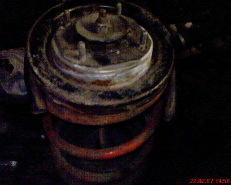

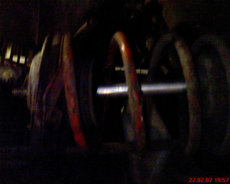

pb_2007-02-26 22:46:06 // 27807
Szóval ez a rugó a csak a QV-k ben volt, vagy fogalmaz6unk úgyis, hogy a sportváltozatokban. Ebből adódik a QV-k, 1ik jellegzetessége a mélyre lenyúló 1. kötény. A ePer szerint 4 féle 1. rugóval szerelték a 33-asokat, ebből 2-2 ugyanaz, csak más cikkszámon fut. Valami módosítás lehetett, bár 1 1. közül való P4-re 2 cikkszámot hoz, a 60568900, és a 60570591, az enyémre viszont csak az utóbbit.
A normál rugó 335 mm, és 4,3/4 menetes. A QV rugó pedig kb 40mm-el alacsonyabb, a menetszámot nem tudom.

ÁdidiGaga (il hempescattore)2007-02-26 16:52:23 // 27801
szeva mester!
ez valami "peciális" rugó? (ültetett)
ha nem,akkor nekem van 1 felesleges...
