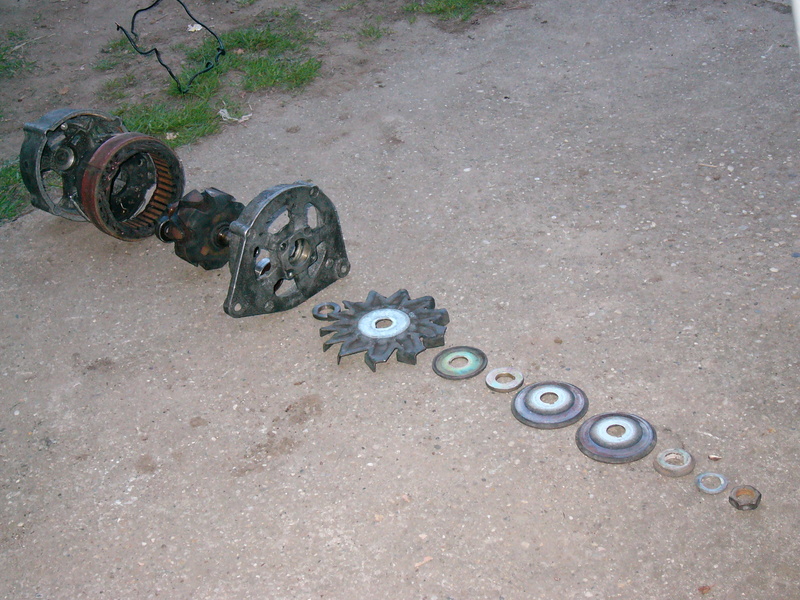

	Hát nem:-) A végén ráadásként szétkaptam egy generátort is!
Na most felújításnál a csapágyakat cserélni az addig rendben. Gondolom a szénkeféket sem árt! Na azt hogy kell kiszerelni a fesz szabályozóból és hol kapok szénkeféket?
Egyéb dolog felújítás esetén amit kellene? Gondoloma diódahíddal semmit az vagy jó vagy nem!DE arra kiváncsi lennék hogy cserél az ember egy darab diódát ha elszáll az egyik

	Ahogy a képeket elnézem nem unatkoztál.) Ez ilyen jó játék, 1/2 motortér kiszerel, aztán visszaszerel.)
