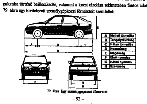

ÁdidiGaga (il hempescattore)2007-01-09 08:35:59 // 26300
ja és figyeltétek a tantárgyat? :
MENETDINAMIKA!!!! :-)
amúgy az enyémről nincs valakinek egy felülnézeti rajza?
a többi nézetét már megszerkesztettem a tervezőprogihoz,de pl.
most is harminc valahány db. 147-es felülnézete "rondítja" az egyik házamban a pincegarázs alaprajzát :-p
Whiteskull2007-01-09 08:24:15 // 26299
Ne kekeckedj! Inkább örülni kellene, hogy egy általános jellegű ábrához egy szép kis Alfát választott. :)))
