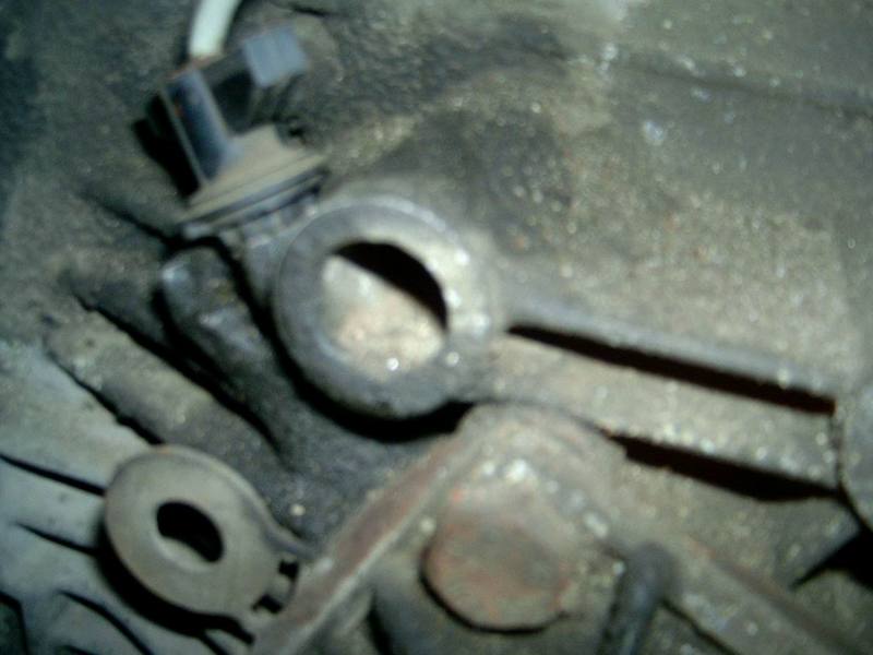

Annyira azért nem.) Emeld + a jobb elejénél a verdát, vedd le a kereket, aztán 1 csavarnyúzóval ugraszd ki a helyéről a gyűrűt, utána pedig jöhet a jeladó. A jeladónak kicsi a mozgátere, ez eltar6 1 ideig, kell hozzá 1 kis türelem.) Ill az is igaz, hogy elég kicsavart testhelyzeteket kell felvenni, de + lehet csinálni.)
Laci 146 1.9 jtd2006-12-31 07:58:01 // 25903
Nagyon szépen köszönöm bár reméltem,hogy nem az bent van a váltó a hején így elég kxar lesz kivenni! :(((((

A jobb oldalon, a az olaj beöntő csavartól sréhen felfelé. 1 fekete műanyag vége van, 1 szárnyas anyára hasonlít. 3 vezeték van piros, fehér, és az árnyékolás, ezek benne vannak 1 szürkében.
Laci 146 1.9 jtd2006-12-30 21:58:49 // 25891
Sziasztok megtudjátok mondani a kilométeróra jeladója a válton a difi fölött azon a jókis szük helyen található? És hány madzag található rajta?
