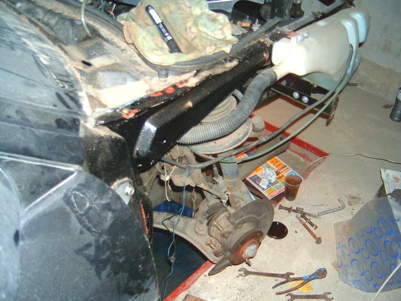

pb_2006-12-29 23:05:49 // 25845
Hogy a múltkori szösszenetet folytassam.)
Az iránymutató:
Bár, mint utóbb kiderült, kicsit hibás.))

pb_2006-12-29 22:09:58 // 25835
Nem véletlenül JE lengéscsillapítót cserélted?A tartály, és maga a motor a JE kerék előtt, a sárvédő mögött talál6ó.
