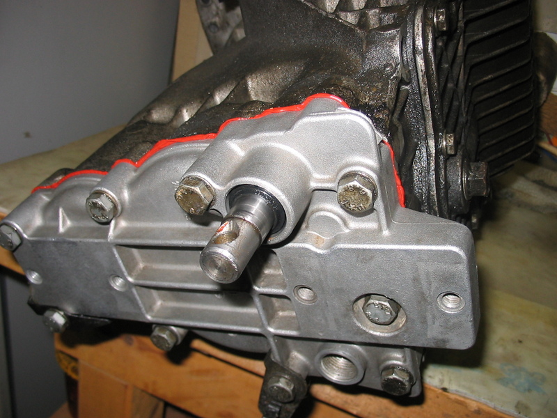

pb_2006-11-23 00:13:29 // 24668
A 240-es, 320-as elég hozzá. A kereszttartót valahogy próbáld kiütni/pajszerolni, aztán nyugodtan lefestheted, még bőven +ok vannak.
ÁdidiGaga (il hempescattore)2006-11-23 00:08:55 // 24667
oké,vettem :-)
úgy döntöttem nem kapkodok,amúgy is az új vízpumpa du. 2-re lenne leghamarabb,
délután meg 4-től Marcival stabil csüt-i programunk van,úgyhogy péntekre rakom össze - szerintem.
közben azért dolgozni is kéne :-)
holnap veszek finom papírt ,meg Brigéciolt sarki háztartásiban.
a legelső a pumpa kiszabadítása,aztán amíg az meg nem jön,lesz még molyolnivaló szépen (kereszttartó kihúzatás, hűtő formára-visszacsavarás ,
ezeknél kisebb festés is lehet,amire még jó idő is van (vagy max leviszem az új pincébe,ott van vagy 10-12 °C ,ez egyedül a kereszttartóra nem vonatkozik! :-)
pb_2006-11-23 00:02:17 // 24666
A szoros kötést a rozsda, és a paszta képviselheti.)
Igen, a vízkőre értettem.
ÁdidiGaga (il hempescattore)2006-11-22 23:57:07 // 24665
a csiszpapírt a vízkőre értetted?
ÁdidiGaga (il hempescattore)2006-11-22 23:55:52 // 24664
szia, "el salvattore di mia!" :-)
az az igazság,hogy 7.00-ig volt engedélyezve a szerelés, 3/4 körül voltak kint a csavarok,utána kis mélázás és már nem volt időm alaposabban körbejárni a témát.
holnap megnézem ezt az öntvény-dolgot. Fényképelőt jól nem vittem :-(
"Egyébként nyugodtan erőszakoskod6sz vele 1 kicsit."
ezexerint akkor semmi szoros kötés nincs a fészek fala és a pumpa bemenő része között?
vagyis csak lapjával tapad rá a blokkra a pompa?
pb_2006-11-22 23:41:44 // 24663
Akkor sajna mégis bejött a tippem. Van fölötte 1 öntvény, azt nem próbáltad leszedni? Ha jól rémlik ott onnan hozzá lehet férni, esetleg +próbálni onnan kiütni. Egyébként nyugodtan erőszakoskod6sz vele 1 kicsit.
Finomabb csiszolópapír lehozza.
ÁdidiGaga (il hempescattore)2006-11-22 22:09:44 // 24662
GT és mindenki ,aki szereti! :-)
köszi a tippet,kimásoltam,így amint kint lesz a pumpa,lesz hova fordulnom.
mondom: amint kint lesz!!! :-(
ma ugyanis a te és a Pb_ cartárs telefonos segítségének is hála, gyönyörűen terv szerint eljutottam 95%-ig,azaz minden szakszerűen ki-és lebontva
(motorháztető-egyedül! ,termosztát,hűtő,1/2 vezérlés) csak a k..b..szott vízpumpát nem bírom kiszedni.
4 csavar kint de a szerelő barom módra beragasztotta valami szilós anyaggal,
így az egész szerelés lényege még hátra maradt,de már be kellett fejezzem :-(
Esetleg képe valakinek a kiszerelt pumpáról meg a blokkban a helyéről volna?
(nem mertem feszegetni amíg nem tudom ,pontosan hogy is helyezkedik el;
apóstól mindenestre egy csőfogót beszereztem :-)
másik cucc:
a blokkon lévő alu vízcsőidomokról vésni lehet a vízkövet. Vízkőoldózni érdemes,vagy inkább mechanikai tisztítás a célszerű?
köszi a hsz-okat előre is!
üdv és jó'stét : ádidi
