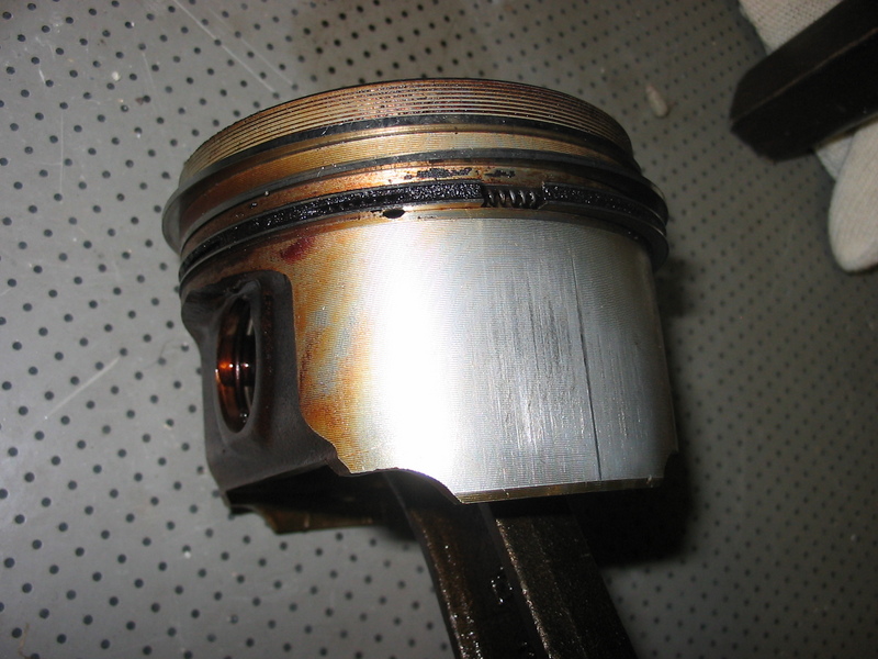

granturismo2006-11-16 08:51:41 // 24443
Rumikám
Azért érdemes csak alaposabban utánanézni ezeknek a dolgoknak, mert annál nagyobb méreg nincsen mint mikor egy frissen, a legnagyobb jóindulattal megjavított-összerakott motor ugyanolyan hibás vagy rövid időn belül újra meghibásodik. Ez saját tapasztalat:-(
Megmondom őszintén engem nem nyugtatna meg ez a magyarázat. Mitől szorult volna meg egy pillanatra a motor? Egy régi Pannónián vagy Jawa motoron ott valóban előfordult a dugattyú megszorolása, de az azért volt, mert a dugattyúk rossz minőségű alapanyagból készültek ahol nagy volt terhelésen a hőtágulás. De ott sem egy pillanatra szorul meg a dugó hanem megszorul aztán kész. Ha úgy mentél, hogy észre vetted erőlködni kezd a motor kinyomtad a kuplungot és úgy tovább lehetett gurulni és a léghűtés visszahűtötte a hengerfejet meg a dugót így megelőzhető volt a megszorulás. Ez is saját tapasztalat (Velorex rokkantkocsi). De ha ott is megszorul a dugattyú akkor megállt a motor mint a szög aztán kész.
Ezeknél az Alfa motoroknál nagyon jó minőségű alapanyagból vannak a dugattyúk itt a dugattyúmegszorulás szerintem kizárt. Mármint ha minden a gyári előírásoknak megfelelően le van illesztve a motoron.
Én pld. biztosan megmérném a hengerfuratokat és ahhoz viszonyítanám a dugattyúátmérőket. Nem tudom fúrva lett-e már a blokk? Ha még alapmértes akkor a blokköntvényben felül van egy betűjelzés ami az alapméretű furat méretosztályát jelöli. Ehhez elvileg a megfelelő méretosztályú dugattyút kell párosítani. Sajnos előfordulhat olyan eset hogy egy bontott alapméretes dugattyú méretosztálya nem megfelelő az adott alapméretes motor hüvelyébe. Itt bizony lehet olyan, hogy a dugattyú és a furat hézeaga a gyári tűrés alatt van és akkor előfordulhat megszorulás. A másik, a valószínűbb, hogy az alapméretes furat és a dugattyú között a hézag túl nagy és emiatt táncol (kalimpál) a dugó a hüvelyben, nem fut síkban és ezért pld. beverődhet a dugattyúszoknya. És emiatt kopoghat is.
Nem lehet pld. hogy a dugattyú valami miatt nem fut vonalban a furatban és ez a rendellenes sík a berágódás oka.
Meg kéne mérni az dugó hüvely átmérőket és a gyűrűk kotyogását a gyűrűhoronyban a többi hengeren is. Tudod, hogy ott mennit kell mérni az egyes helyeken?

Rumi2006-11-16 00:53:30 // 24440
a főtengely is ki lett súlyozva, tehát csak akkor lett az eredeti csapágyakkal visszarakva, ha azok tökéletes állapotuak voltak. de mondom nem tudom hogy újak vannak e benne
Rumi2006-11-16 00:51:45 // 24439
de nem mindegy mennyire.
nekünk 87es a dugó (ha jól tudom) a legjobb használtamon (a megmaradt négy közül) az átmérő 86,9970 (3 ezred kopás), a másik kettőn 86,9965 (35 tizezred) az átmérő. a negyediken sok.
a képen látható dugattyún meg több mint 3 század a kopás!
granturismo2006-11-16 00:35:52 // 24438
A főtengely nem lett köszörülve ugye?
Akkor az eredeti csapágyakkal lett összerakva?
Vagy ki lettek cserélve?

Rumi2006-11-16 00:23:09 // 24434
na ezt látod nem tudom, de nem lehetett csapágyas, mert annak fordulaton csak erősödnie kell
ez a jelenség viszont fordulaton, illetve bemelegedésre hallkabb lett
granturismo2006-11-16 00:21:16 // 24433
Pld milyen csapágyakkal lett összerakva a motor?
pb_2006-11-16 00:20:43 // 24432
Érdekes hibajelenség volt, hidegen indítva nem lehetett lenyomni a gázpedált. Először azt hittem rosszul raktam össze a pedált, aztán hiába állítgattam nem szűnt + a dolog. Aztán leakaszgattam a gázrudazatról a szívótorkokat, és szépen kiderült az árulás, a 2-4 hengernél a fojtók tengelyét kézzel alig bírtam elforgatni, hát ezért nem ment úgy, ahogy kellett volna.
Rumi2006-11-16 00:19:26 // 24431
na azt nem tudom. talán a 3 henger miatt is
de mit lehet ott, azon a ponton szarul összerakni?
Rumi2006-11-16 00:18:02 // 24430
mi tud az összerakáson nem ugy sikerülni? mármint a dugattyút nem tudják ugy belerakni hogy az szoruljon. ennek pedig egyértelmüen az a hibája, hogy ott megszorult egy pillanatra, ezért levett a szoknyából egy réteget, elvékonyította azt.
amugy a többinek semmi baja. de hengerfej, se hidrotőke. se a többi dugi. megnéztük mindegyiket
a sérült kettes dugattyú lögyögött a helyén!!
granturismo2006-11-16 00:16:47 // 24429
És miért kopog?
Rumi2006-11-16 00:13:57 // 24428
a gyujtás nem hagyott ki!!!
azért mert annyi olaj ment rá. körbe mindenhol rá volt égve az olaj. a gyertya is tiszta égett olaj volt
pb_2006-11-16 00:13:17 // 24427
