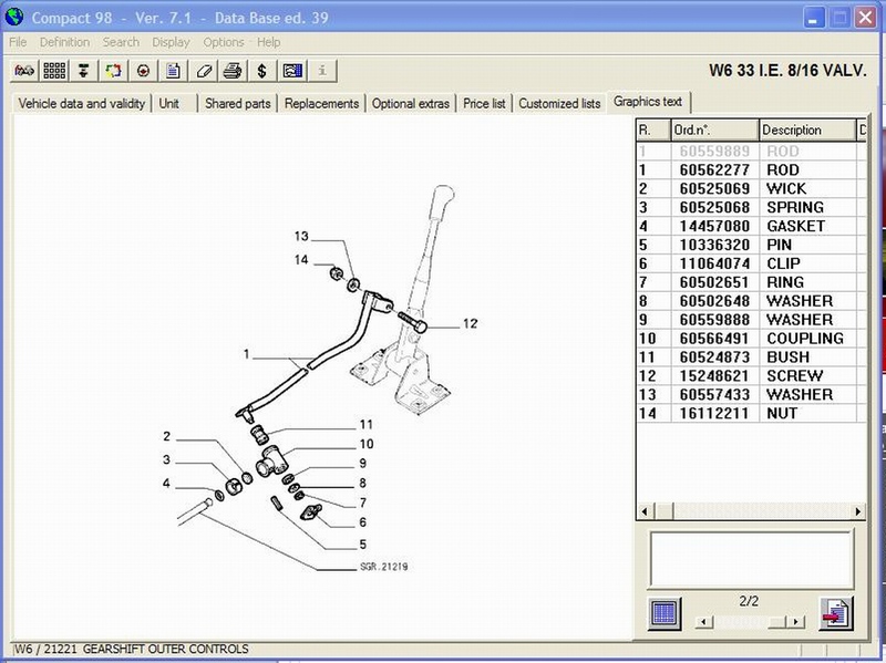

Ha a cikkszámokat meg tudnád adni azt megköszönném.

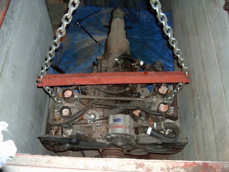

Ez a motor, ez így tökéletes, ahogy van.)))
Ferke2007-10-18 22:21:57 // 35344
Erre a mocira így, ahogy van, mehetne egy pár jó kis karbi, és máris milyen szép (és jó) lenne!:)))

Még annyit, hogy a legeslegtutibb, az, ha még a váltórudazatot is felújítod. ezenkívül még nem árt átnézni a kardánokat(kereszteket), és a viszkot sem.
