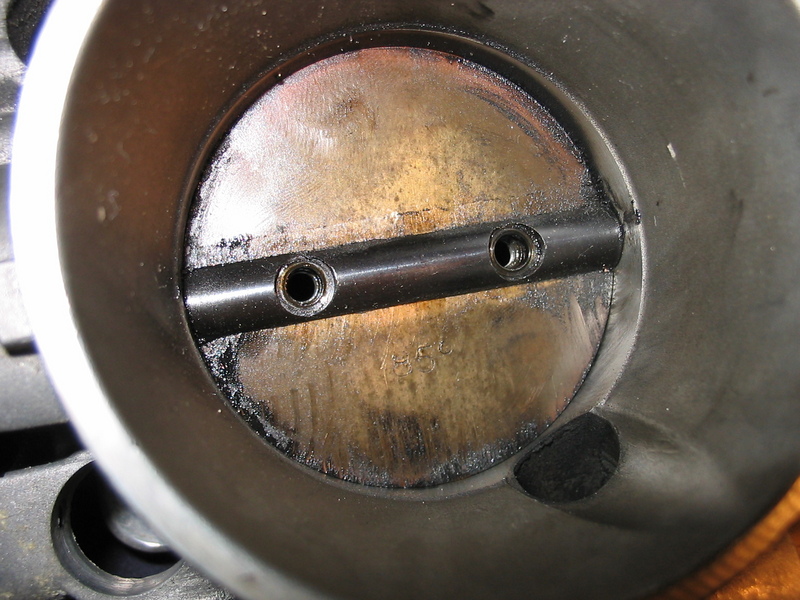

Sziasztok.
Banya
Elküldöm a termosztátot. Azért használom a kék Tutela-t, mert ez a gyárilag használt hűtőfolyadék ebbe a típusba.
Petike.
Az 1.6 Boxin Sonceboz pótlevegő szelep van. Rajta van, hogy a Marelli számára gyártva. Az 1.4-es szerintem ugyanilyen, de legalábbis hasonló. Elsődlegesen azt kell megpucolni.
Ez már megpucolva. Nemcsak a szelepet hanem a furatát is meg kell pucolni a fojtószelepházban.
Viszont ha már ezt pucolod akkor érdemes a fojtószelepet is megtisztítani. Mert az is koszos:
A pillangószelepet ki lehet szerelni (2 db Torx csavar) és úgy megpucolni.
Én tiszta sebbenzint használtam, de jó a WD40 is.
Banya
Petike.

KisP2005-09-12 22:00:55 // 6889
SziasztoK!
Észrevettem,hogy indításnál,mikor beindul az autó,néhány másodpercig kb. 3-ig világít az olajnyomás lámpácskám.Ez lehet-e vmilyen gond?
A "a potlevegö tolattyut/szelepet" merre találom?:) Szeretném stabilizálni az indításnál a kicsit ingadozó alapjáratot:)
