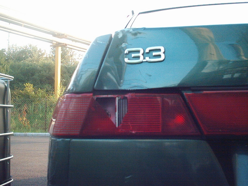

NA, voltam a szervízbe, egy osztrák gyerek a donos kasztni odaadja vagyis le lehet szedni a hátfalat belőle.. Majd azt még a szervizben megkérdem, hogy lököst meg ajtót, ilyesmit nem lehetne-e hozni Tőle..
Meg vajon, ha ezeket a szerviz elhozza, akkor velük kell csináltatni is a munkát talán.. Holnap még azért benézek.

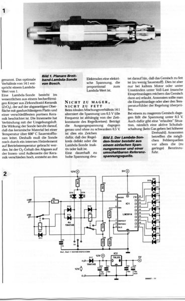

Van hozzá szöveg, ékes germány nyelven, nyák rajzzal, képekkel..
Betegyem azt is ide?
Csak kicsit várni kéne, most bent vagyoka cégnél, de később haza tudok ugrani, szeknnelni :-)
granturismo2005-09-09 14:42:06 // 6703
Ez a szonda feszültségét méri. Az 5-ös lábon.
A relékkel meg fix feszültséget lehet küldeni a számítógép felé. Gondolom azzal becsapod a vezérlést.

Emésztünk. Valami ki szöveges magyarázat nincs hozzá? Ha van esetleg ne tudnád azt is szkennelni(de szép magyar szó).
kando.2005-09-09 13:41:43 // 6700
Na, mi van?
Ennyire gáz vagy még emésztitek ? :-))

kando.2005-09-09 13:28:21 // 6696
Várjá.. pdf-ben van, de mingyá beszkennelem is ideteszem! :-)
granturismo2005-09-09 13:26:59 // 6695
Mutatod a rajzot?
kando.2005-09-09 13:25:47 // 6694
Collegák!
Van itt egy régebbi elektor újságból kis áramköröcske, Lambda-szonda teszter, próbaképpen megépítsem, valamelyiktek ki tudja próbálni? Nekem ilyen csicsa nincs a vasamban, de az áramkör nem nagy, elviszem vagy küldöm, aki ,,játszana'' vele, még lehet, hogy tényleg használható is :-))

Húzós. De ha van 1 normális lakatos, az + tudná csinálni szépen. De sajna én ilyet nem ismerek.

Ez az egyik legrohadtabb sérülésfajta amit el lehet kézelni. Mert tulképp nem látszik nagy durranásnak, de mivel a hátsó borítólemez magának a karosszériának a része nem egy külön elem elég nagy munka és előszeretettel hernyákolják el a javítást.
kando.2005-09-09 10:39:54 // 6682
Az... :-(
Szóval ehhez kell hátfal és egy karosszériás szakember...

Kando
Hogyan sérült meg az autód? Nincs kép róla?
