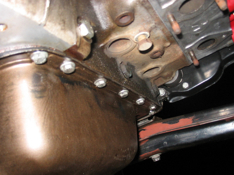

Ezen a képen látszik a szám.
Találtam képet a csavarokról.
Jobb
Bal
A leeresztő csavarok félig kicsavarva. A 145/146-on a motortartó nincs rácsavarozva a blokkra mint a 33-on ezért a leeresztő melletti oldalankénti másik 2-2 csavar gyárilag nincs is betéve.
Igen, nálunk pont a másik oldalon megy el a leömlő. Nem igazán jó a rajz mert a az első leömlő a valóságban közelebb megy a első motortartóhoz és úgy van lehajtva, hogy egy hosszúszárú racsnis crova kulccsal oda lehet férni simán függőlegesen a leeresztőhöz. Úgyhogy az nem gond.
Jobb
Bal

Beszerelt motornál a képen lát6ó módon helyezkednek el a motortömben a leeresztő csavarok(bár ez 33, és speckó leömlő is van rajta, de ez a lényegen nem változtat). A menetirány szi bal oldalon 2db csavar van, ezek közül a hátsó, vagyis az autó közepe felé eső(a 4-es hengerhez közelebbi) a leeresztő csavar.
A menetirány szi jobb oldalon 3 db csavar talál6ó a blokkon. Az 1., és a 3. csavar az 1ik rögzítése a motornak, azokhoz nem kell nyúlni. A leeresztő csavar(a képeken a 2.) a 2 között helyezkedik el, a 2 henger magasságában.
Legvégül, ahogy gt is írja célszerű lehúzni a hűtőről az alsó csövet.
Ahogy a manualban is látom, ill emlékeim nem csalnak akkor a 45/46-on pont a másik irányba kanyarodik a leömlő, mint nálam. Ez majd a hozzáférésnél okoz6 gondokat, elképzelhető, szükség lesz az emelőre is, mert nem férsz hozzá rendesen a csavarokhoz, vagy nem tudsz kellő erőt kifejteni. A csavarok valószínűleg jócskán + vannak húzva, ezért célszerű a hosszú erőkar használata.
