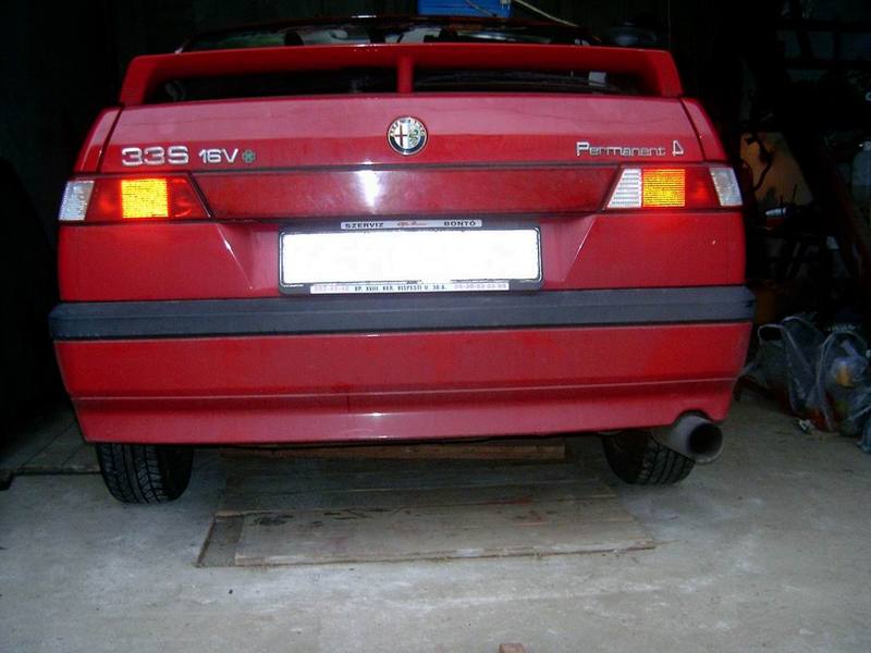

pb_2006-12-19 21:58:28 // 25350
Ez a kép még hiányzott az előző hszhoz.
