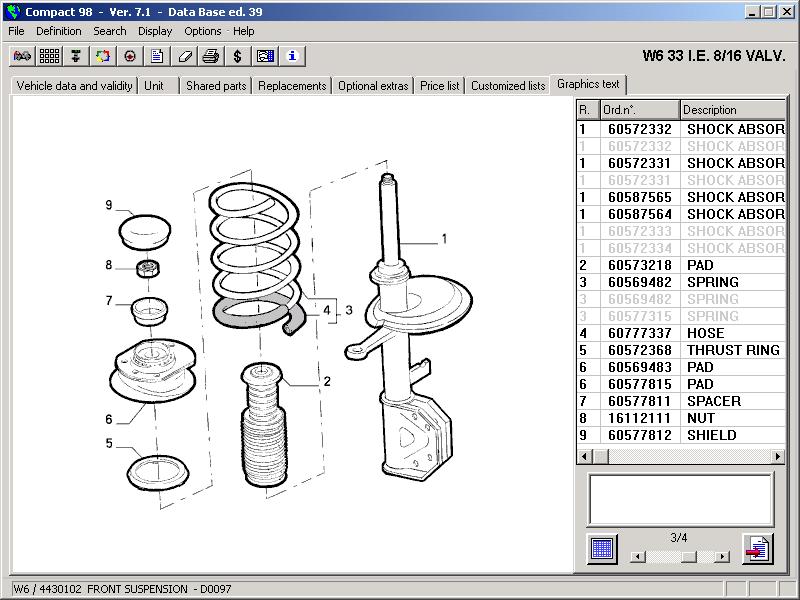

Alfaferi2006-12-11 13:28:24 // 25118
granturismo
hol látsz Te 15 számú alkatrészt?
pb_2006-12-11 13:26:42 // 25117
Nem, a toronycsapágyat nem is látom a képen.

granturismo2006-12-11 13:20:34 // 25114
Az a bizonyos 15-ös alkatrész a toronycsapágy nem? Azért az eleve zártabb. De ha megnézed van egy csomó pordédő alatta 16, 17, 18.

pb_2006-12-11 13:09:19 // 25112
Igen, a doblemezen lévő felfogató csavarok számától függ, hogy 3, vagy 4 csavaros. De elvileg a képből is lehet következtetni, a 4 csavarosnál a 15-ös számmal jelölt alkatrész az arulkodó.
pb_2006-12-11 13:05:48 // 25111
Ha ugyanolyan műanyagházas, mint a 4 csavarosé, akkor sztem olyan mind1, hogy hova teszik.

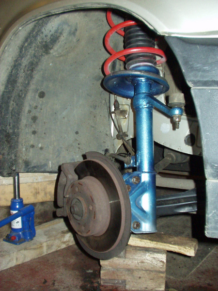

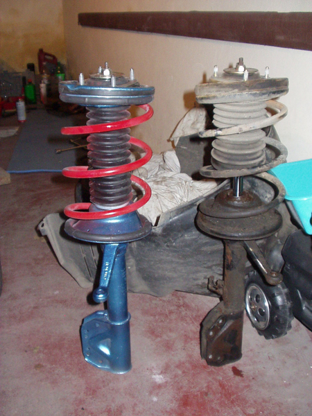

ÁdidiGaga (il hempescattore)2006-12-11 12:16:54 // 25104
köszi! szép,
bár pont mondtam is GT-nek anno,hogy minél szebb ,látványosabb egy spray festék annál biztosabb,hogy az érettségi tablón kívül mást nem lehet vele szépen festeni,annyira nem fed :-)
a telódnak mi a baja pontosan?
nekem egyszerűen kilyukadt a nyakánál (a porvédő felcsúszott régebben, aztán a porvédőhöz csatlakozó perem szépen lassan lerohadt és
1. beállt a toronycsapágy (kisebb baj)
2. kikezdte a telót a nyakán és elkezdett folyni - nagyobb baj)
az igazsághoz hozzátartozik,hogy jártam vele valameddig szar telóval,de gödrös,pattogós úton életveszéleyesen elugrált a kocsi és szerintem a kerékagynál is megsínylette valami ezt a használatot,mert kopogós-kotyogós hangja van néha.
Alfaferi2006-12-11 12:16:36 // 25103
Köszi Adidi !
A fotóról már látom, hogy az enyémben tényleg 3 csavar van felül.
A kereskedésben 28 rupót kérnek egy db újért, viszont amint írtad, kicsit sokallom a 60-st egyszerre kiadni két telóra (nem beszélve, hogy most meg sem tudnám venni.)
Úgy látszik törököt fogtam! :DDD
Azt a monori címet ha meg adnád!

granturismo2006-12-11 12:08:02 // 25101
Jaj, de szép a rugóstag.

Alfaferi2006-12-11 11:50:42 // 25098
pb!
honnan látod, hogy 3 vagy 4 csavaros?
A motorházban a felső toronynál levő 3 csavarról van szó?
Nekem ez az első alfám és még nem ismerem!
Rumi2006-12-11 11:50:41 // 25097
mármint ami nekem van az a négy csavaros ;)
granturismo2006-12-11 11:50:26 // 25096
Szerintem azért, mert így a toronycsapágy legfelülre került sokkal védettebb helyre mint ha alul van a tányéron.
Ld Ádidi rohadásos esetét.
