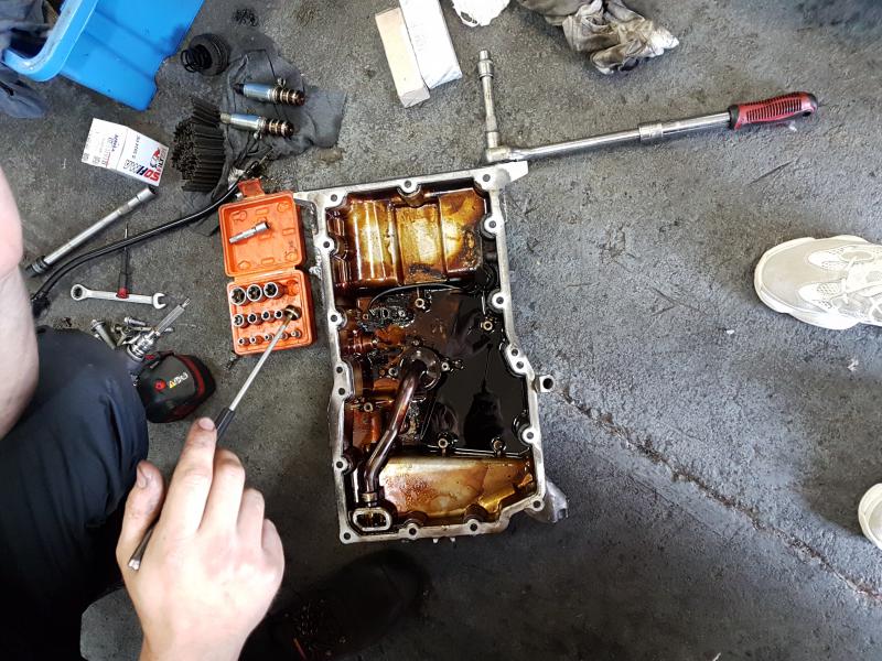

Az alany egy 159 1.9 jtd 150 le. Év elején nekiállt szirénázni a turbóm és össze vissza mutatta az olajszintet. Elvittem egy sokak által ismert Alfa szerelőhöz a kocsit. Meghallgatta,megnézte és mondta hagyjam ott és szétszedi a turbót,mert agyhalott.Másnap fel is hívott,hogy levette a turbót ,totál agyhalott és elküldte felújításra.Mondtam oké mehet. El is készült az autó egy hét múlva.Próbakör,minden oké.Tökéletesen működött minden,majd egyik reggel indulás után ismét jelentkezett a sziréna hang a turbó felől. Nem hagyott nyugodni a dolog,igy szerelő felhív és elmondtam neki, hogy ismét szirénázik a turbó,0,2 és 0,4 bar nyomásnál leginkább hidegen. Azt mondta semmi baja. Májusban olajcserés lett és gondoltam ha már szervíz akkor kirándulok egyet(100km) és visszaviszem a szerelőhöz a kocsit hogy hallgassa meg a turbót. Igy is lett. Olajcsere oké plusz kiderült hogy az EGR halott úgyhogy csere. megtörtént. Próbaút után műhely előtt megálltam és mondtam hogy hallgassa meg a turbómat mert engem idegesít. Azt mondta minden oké engedjem el a hangot. A 159 es turbónak van hangja. Nem hagy nyugodni a dolog mert amikor megvettem az autót 4 éve semmilyen hangja nem volt a turbónak. 2020 januárban elkezdett sipolni és egyből szerelőhöz vittem.Fel lett újítva a turbóm nem 1 ft ért,és amikor elhoztam nem szirénázott. Egy hét után nekiállt szirénázni . Valaki tudna nekem segíteni abban hogy ez most valami turbó hiba lehet megint.....vagy a felújított turbó az pont ennyit ér?
