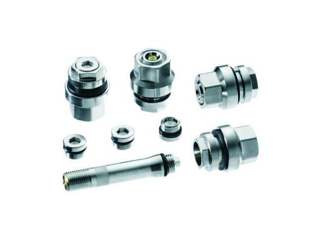

Én nem akarok kerékőrt,miota láttam ,milyen kerékőr leszedő kütyük vannak.Ha el akarják vinni a felnit,úgyis elviszik.
