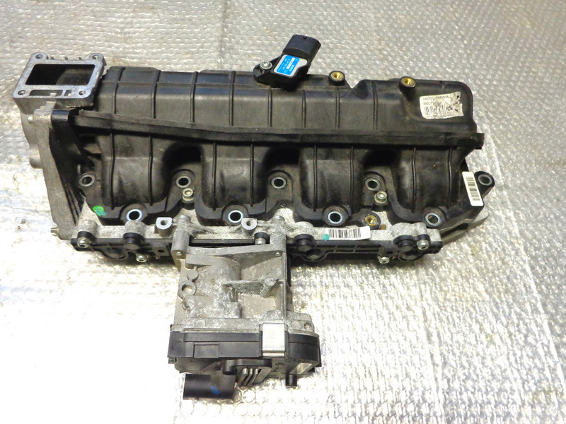

Akkor rossz helyen keresed :-(
Balra az EGR fogadó, a kék matricás izé jobbra az amit keresel, ha jól gondolom és csak egy gumi cső van a csavarja előtt, amit arrébb lehet tolni, ha kiakasztod a rögzítőjét.

nem ferek hozza a csavarhoz az egr szeleptol ...

Alapvetően kis teljesítmény hiányt éreztem meg az ingadozó turbó mutatót meg higy nem 0-án áll a turbonyomás. A csere egyszerü: leveszed a felső motorburkolatot és a szívósor tűzfal felőli oldalán van a map szenzor. Egy darab torx csavar tartja, kihajtod és ki tudod venni.
Laosz1562016-04-09 11:28:44 // 81568
Szia. Volt valami gond a map senzorral,h cserelted? Nekem is a turbo mutatoja mindig 0-an all startolaskor,de egyik naprol a masikra elkezdett elso egyseg alatt picivel allni,es azota is ott all mar ha csak a gyujtast teszem ra is....teljesitmenybeli kulombseget nem veszek eszre...esetleg egy tisztitas nem oldana meg a problemat? map senzor levetelhez le kell venni az EGR szelepet,h hozza ferjek?

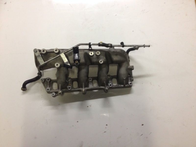

Norby2016-04-09 07:29:50 // 81563
Szívósor dugó
Ilyen létezik 2.4-hez?
Bmw oldalon találtam :)
