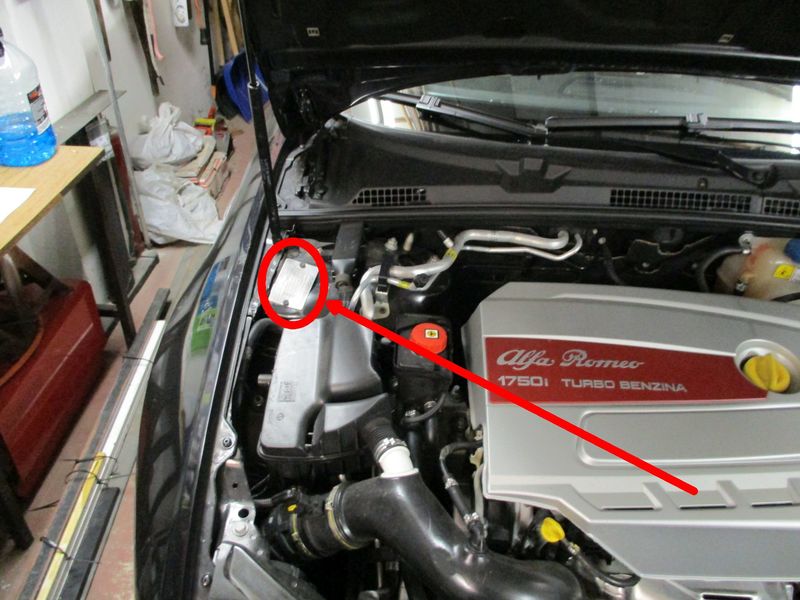

Pityukoma2016-03-16 23:32:34 // 80416
Az adattábláról a motortér jobb oldalán.
A HSZ65312-ben az exem tábláját fotóztam (füst érték volt a téma anno)

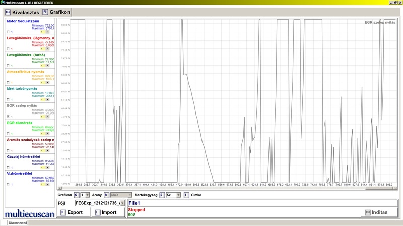

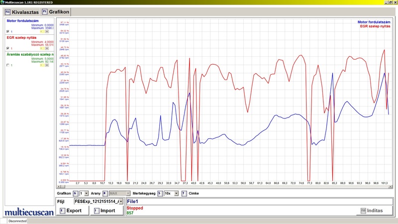

Csabi2016-03-16 22:09:11 // 80403
"A lerakódás sose volt több mint 1 mm. Illetve a tisztítással az esetleges problémák nem oldódtak meg."
Nem a vastag koromréteg a baj, hanem az a minimális ami a tengelyhez kerül, attól szorul meg. Ezért nem is mindegy, hogyan van takarítva.
Én pedig mindig monitoroztam takarítás elött és után...és ég-és föld volt a különbség
ilyen amikor akad, és be-beragad.
és amikor rendben működik:
