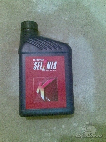

Piritu - 1.000.0002016-03-13 18:10:35 // 79995
Miért nem a StAR-t teszed bele, ha az van előírva?
Piritu - 1.000.0002016-03-13 18:07:41 // 79994
Ez "K" a "20K" az más :-)

Kikkó2016-03-13 17:17:53 // 79991
Amikor megvettem, azonnal szerelőhöz kellett vinnem, mert szétment a szervócső. Nem volt időm saját magam beszerezni az alkatrészeket és még nem voltam Amorés sem. Akkor az Alfariumban azt tették bele.
Legközelebbi csere előtt majd megveszem a teljes olajcsere szettet és Selénia Star fog bele kerülni.
