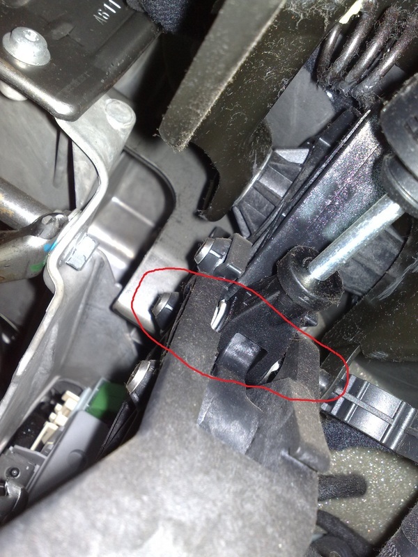

DTamas2015-11-05 18:29:13 // 72895
Ki kell szedni a rugót, mert csak így lehet megzsírozni.Sajnos fényképet nem készítettem róla.A javítás nem túl bonyolult csak türelem kell hozzá (kb 1óra). Benyomott pedál mellett a rugót ki kell pattintani a helyéről.A rugó két végén műanyag rugóvezető (10,12) van,a pedál felőli rugóvezetőn (10) van egy fém betét (14) ennek a fém betétnek az alját a tetejét, a tűzfal felőli rugóvezetőnek (12) pedig a tűzfalba csatlakozó részét valamint a két rugóvezető egymásba csúszó részét kell megzsírozni.Összeszerelésnél a rugót összenyomott állapotban lehet vissza "játszani" a helyére.(Én a rugót satuba összenyomtam,készítettem egy célszerszámot (U alakú kengyel) ami a rugót összenyomott állapotba tartotta addig amíg be nem tettem a helyére.Majd amikor a rugó a helyén volt a célszerszámot lelöktem róla.)Remélem érthető a leírás.

yani🍀2015-11-04 21:08:00 // 72857
valaki írta korábban, hogy félbevágott teniszlabdát tettek a visszahúzó rugó helyett. Az állítólag hangtalan .
yani🍀2015-11-04 21:02:17 // 72856
Sajnos ez általános jelenség. Nyáron csak hangosabb lesz.
Shadin2015-11-04 20:58:29 // 72855
Kattogó kuplung pedál mechanika ügyben van valakinek tapasztalata?
