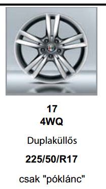

.......................2014-10-24 21:45:01 // 60386
Biztos,guli felni
Amúgy szerintem csak 7 coll széles
'''''2014-10-24 21:37:35 // 60385
Tavasszal eladom a 18-as felnijeim.Ha érdekel,várd meg.Kicsit karcosak és kettő javítva is van de nem ütnek,nem ráznak csak már unom őket.Újítani fogok.
