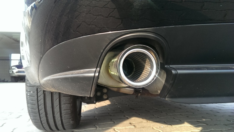

Sziasztok,
péntek óta vagyok tulajdonosa egy SW 2,0 JTDM-nek. Eddig kb. 300 Km sikerült beletennem. Nagyon tetszik.
Szombatom Dömpivel már kiolvastuk a komputert és mindent rendben találtunk.
Az autóban 146500 Km van.
tegnap délután elmentem egy ismerős kipufogószerelőhöz, hogy tegyünk rá egy szép véget. Sajnos amikor levettük a hátsó dobot , kiderült, hogy a külső burkolat teljesen szét van rohadva. Német autó volt, a téli autópálya megtette áldásos hatását. Ezt a dobot nem érte meg foltozgatni, ezért csináltak egy rozsdamentes sportdobot karbon véggel.
holnap teszek fel róla képet.
