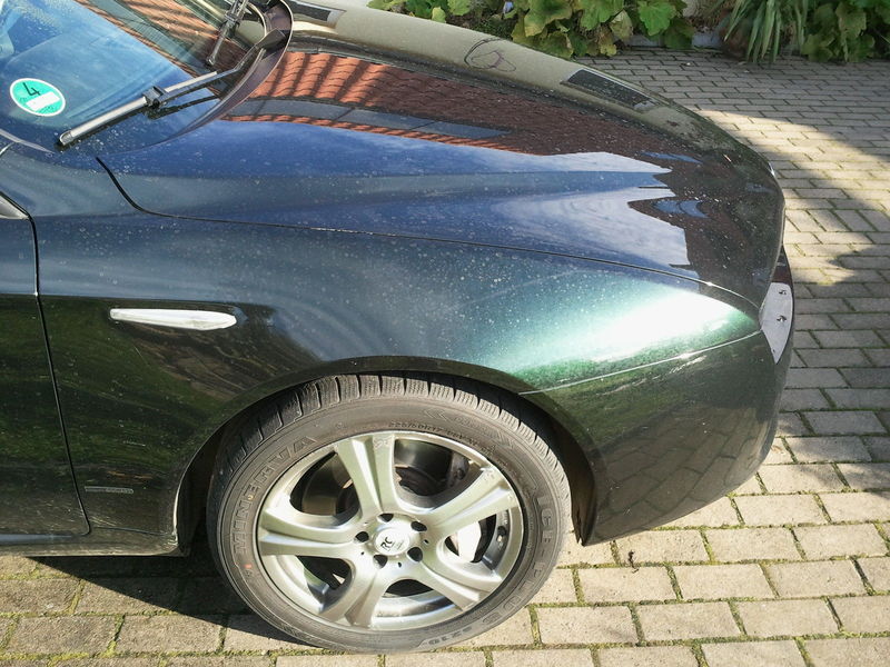

vik 159 sw AZ ALFÁTLAN :((((((2014-09-05 11:34:41 // 58108
Elnézést , koszos :(
Egyebbkent karcmentes .

Dömpi (il dottore)2014-09-05 11:28:49 // 58106
Ez most csak koszos, vagy karcos?
