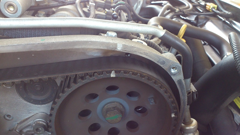

Jaa ez így van. Az én szerelőm, simán megcsinálta mindenféle célszerszám nélkül, úgy hogy akkor csinált elsőnek ilyet 2.4-es motoron. Sőt a szívósort is simán kipucolta egyben. Ez több mint 2 éve volt és azóta is minden rendben a motorral. Amúgy 2.4en az eLearn szerint csak úgy lehetne vezérlést cserélni, hogy az egész motort ki kéne szerelni... Ezen jót röhögött :)
Egy szót sem szólt, hogy nehéz lenne szerelni. Max. azon röhögött még, hogy 500 féle csavar volt és jó memória kell hogy melyik hová való.
