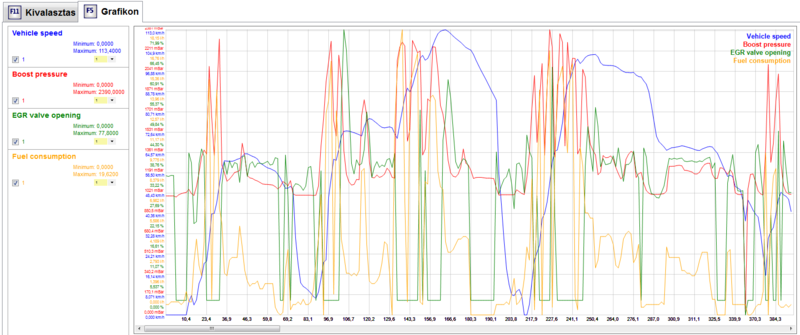

17 licót egy sima gyorsulásnál is tud kiírni :) Pláne ahogy nálad is van 2800-as fordulaton... De ha érezted a gázolajszagot, akkor simaliba regen...
Ilyenkor nullázni szoktam a napi km számlálót, hogy tudjam mikorra várható a kövi.
mizooo2014-08-28 13:07:07 // 57674
Ma reggel regenerált a gép, csatolok egy képet aki még nem látott ilyet a pill. fogyi felment 10 licó fölé stabilan, most én is éreztem kis égett szagot és gázelvételnél is maradt turbónyomás. Be sem kanyarodtam a céghez, hanem mentem egy karikát előtte :)
