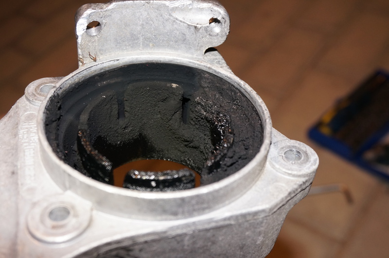

a MAP vs. LMM témához:
MAP szenzorom tisztítása
LMM tisztítása
nekem az LMM szinte patyolat tiszta volt, ellenben a MAP csupa trutyi :(
LMM tisztítása

Ugy van ahogy irtad. Nekem az LMM (MAP) nem volt olajos, hanem egyfajta szengomboc volt rajta ami szaraz volt. A felso turbocso szivosor talalkozasnal ellenben meg inkabb trutyis volt bar kozel sem annyira mint neked a kepeken? Viszont a téli duna plazas minitalin amikor az Akos autojabol kiszedte az LMM-et na az surun olajos dzsuvas volt. Az a baj hogy a karter gaz pont a turbo ele van vissza vezetve ahogy irtatok is es ezt az olajos cuccot nyomja be a szivosorba. No meg amikor mar nagyon nagyon kopott a motor es nyomja a karterbe az olajgozt akkor fordulhat az elo hogy szep lassan feltolti a coolert is olajjal majd egyszer csak bepumpalja a motorba aztan allitsd le ha tudod. :)
Apropo TC- n lattatok mar Karotta alfas videojat?

LMM=MAF=légmennyiség=légtömegmérő
MAP=szívócső nyomás érzékelő, igen ami egy redva :)

Amit itt LMM-nek hívunk az szabad fordításban a légmennyiségmérő azaz a MAP szenzor, a nagy vastag meg a légmennyiségmérő azaz MAF. Amennyiben félrebeszélek, pontosítom, a MAP szenzor tiszta redva a szívósorban.
Shadin2014-08-26 19:17:15 // 57567
Csabi2014-08-26 19:17:03 // 57566
Az a MAP szenzor ami a szívósorban van(Manifold Absolute Pressure) hőmérséklet, és nyomás mérés
Shadin2014-08-26 19:14:34 // 57565
Márpedig az a légmennyiség mérő ami a szívósorban van és a légtömeg mérő ami meg a légszűrő után a vastag szívócsőben a jelölt kartercső előtt.

Az a MAF (légtömeg mérő) nem az LMM.
