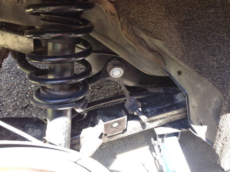

droberto2014-08-26 16:42:12 // 57555
Gyalázatosan berohad az ABS szenzor! Nem jön ki csak darabokban. :(

droberto2014-08-26 16:32:04 // 57553
Még csak bontási fázisban vagyok.

A csapàgy 30-35ezer huf plusz munkadíj. Nekem 40-ben volt az egész. A hàtsó viszonylag egxszerűen lejött, viszont az első katasztrófa volt az abs érzékelő miatt. Nem jött ki és ki kellett venni a jobb első futóművet. A hàtsónàl is erre kell vigyàzni.
