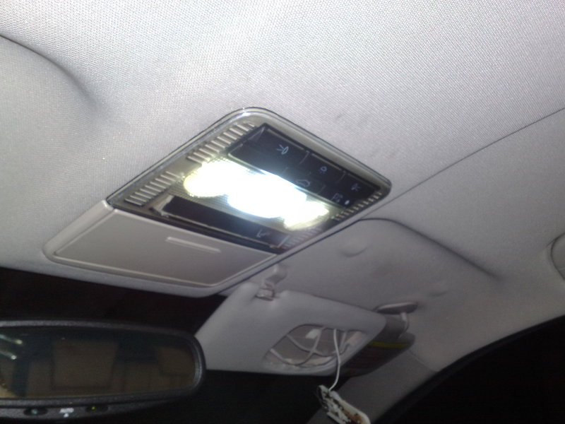

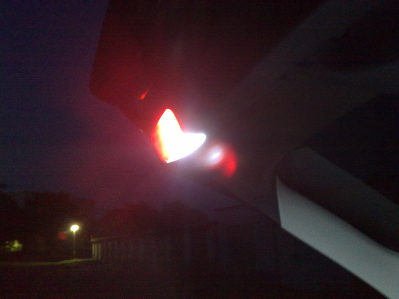

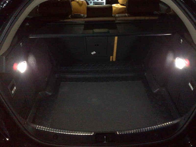

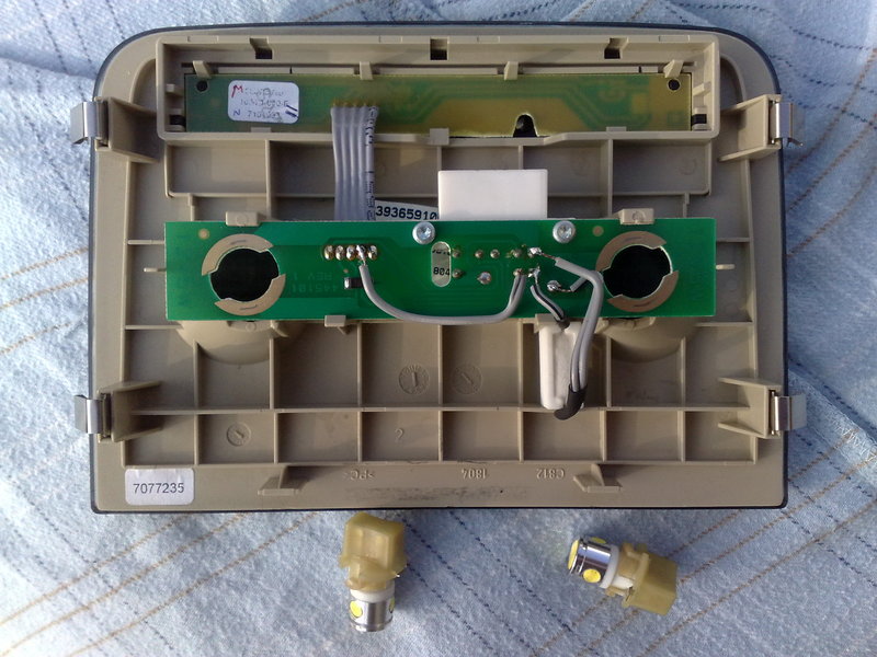

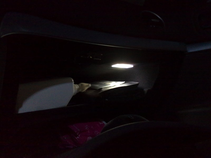

Kezd összeállni a LED-es mulatság.
Az utastér világítást illetően talán már túl is lőttem a célon. Szinte nappali fény van a kocsiban. :)
Sajna elvittem a boltból az összes ellenállást, így a hátsó csillárba csak egy jutott. Kell még szereznem. Illetve a csomagtérbe 3 ajtóba még mindig kevés a 4! db szofita meg az 500 Ohm.
Beszéljenek a képek: :)

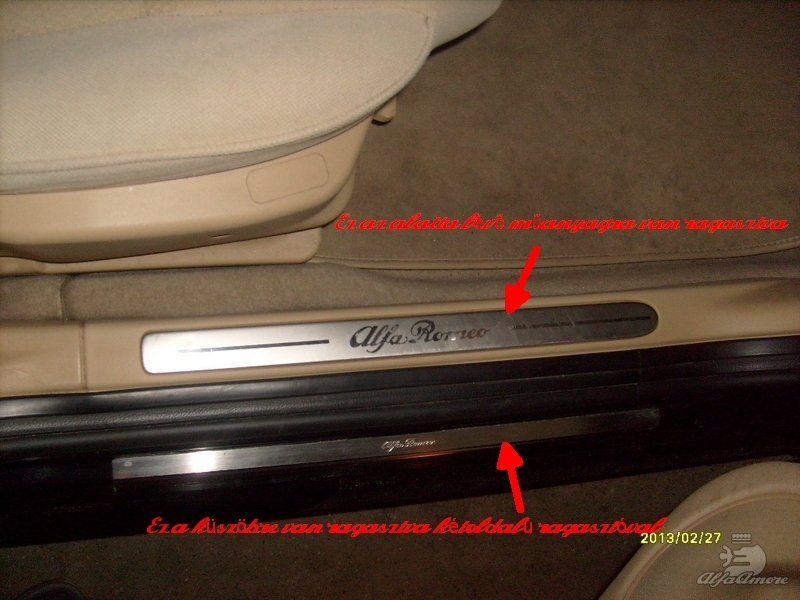

Csak a feliratot tudnád elvben polírozni.
A többi szálcsiszolt, így csak rontanál rajta.
Ha nagyon zavar csináld azt, hogy fényes részeket kimaszkolod valami vékony, de jól tapadó tapadó fóliával, a többit meg finom papírral és/vagy dörzsivel szálcsiszolod.

A ragasztásnál van valami gebasz,mivel az egyik sarka feljebb áll mint a műanyag perem.
Valószínű elengedte a ragasztó...
Egyébként egy polírozás kellene rá,hogy a hajszálkarcok eltűnjenek.
Ezt szerintem egy kis Dremel géppel és a hozzá tartozó finom polír fejjel meg tudom csinálni..

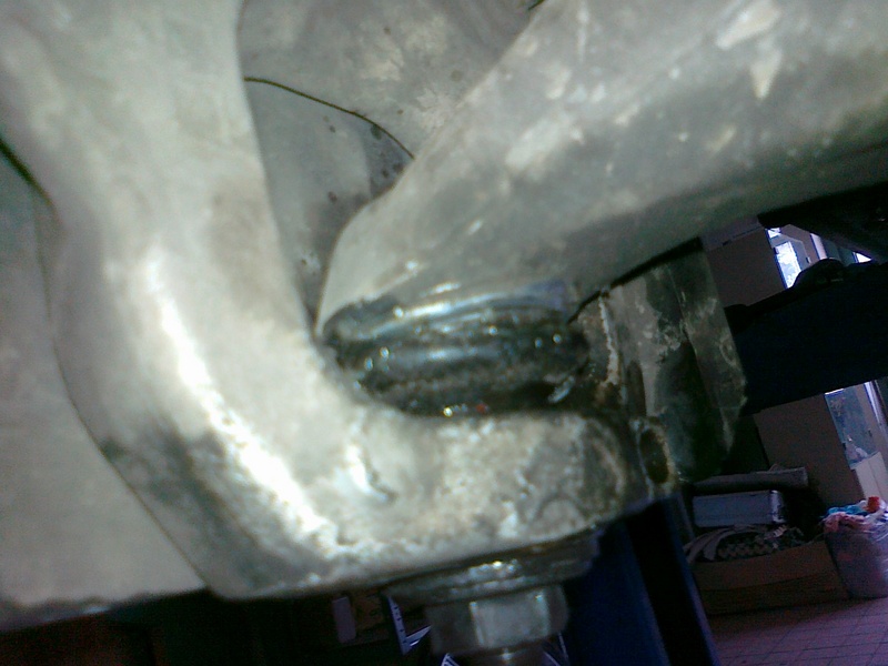

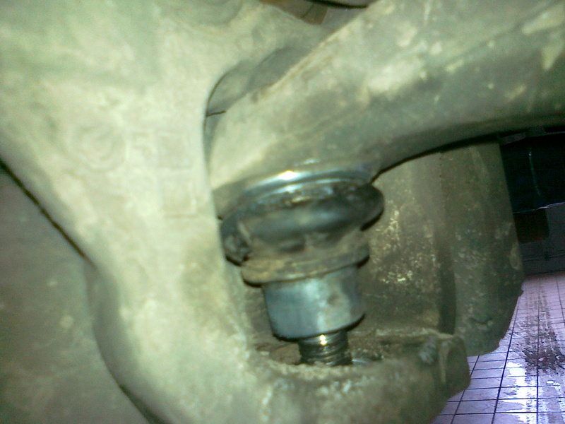

Dömpi (il dottore)2013-06-08 19:10:15 // 36613
Most jöttem a szerelő haveromtól. Sajnos a jobb első alsó lengőkar porvédő gumija a peremnél teljesen ki van szakadva.
Viszont jó hír, hogy nem lóg, sőt nagyon is passzentos...egyenlőre. Belenyomtuk a "spéci" zsírt, ami elvileg víztaszító. Köszönet danikab62-nek a zsírért. Mivel a felső részén van kiszakadva a gumi, remélhetőleg benne marad a zsír (gravitáció ugyebár).
Innentől minden nap ajándék. Remélem kibír 2-3000 km-t.
