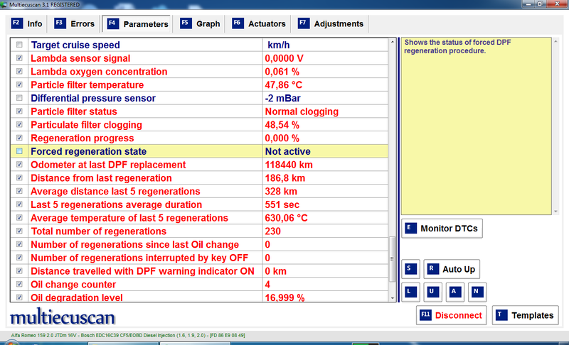

Szia Tomi!
A regenerálásokat mindig jól elkaptam amíg jól látszottak (pilanatnyi fogyi 17-19L, morgás, szag). Aztán lefalaztuk az egr-t és a szoftverfrissítéssel minden megváltozott. Nincs kiugróan magas fogyasztás, a hangján sem nagyon hallani, viszont a szaga megmaradt, főleg ha a városi tötymörgésben behozza a huzat a füstöt. Kb tudom mennyit bír, ha észreveszem, lenullázom a napi kilómétert és így tudom mikor kell odafigyelni.
A szakszervzes fickó azt mondta ne nézegessem, ha nem sikerül megcsinálnia, majd legközelebb újra próbálja.
(de azért én szeretem tudni mi történik, nem csak menni a vakvilágba)
Vagy Te sem veszed észre, vagy nincs mit regeneráljon.

Igen én is futóműre gondoltam, de ott már cserélve voltak a lengőrakok. Az a gond, hogy néha csinálja néha nem. Mondta valamelyik szerelő, hogy lehet a kettőtömegű lesz, de akkor miért nem csinálja mindig. (Egyébként a kettøstömegűnek leállításnál semmi hangja) féltengely belső csukló?

Nyilván nem. Csak arra tudok gondolni, hogy talán így vehettem meg.
Hardy2017-02-18 16:20:16 // 91786
Gondolom kibelezte, vagy atutötte. Ki az aki kiírja ugy hogy az a helyén marad és eltömödik.
'''''2017-02-18 15:26:16 // 91785
Kiírattad a dpf-et de nem vetted ki és úgy használod???

Sziasztok! Továbbra is kinlódok ezzel a kigyorsításkori remegéssel.. Most egy hosszabb úton, amiben volt autópálya is, figyelgettem az autót. Kb 100 km/h-ig ráz az autó, de ez a dolog nem àllandó.. miután a pályán tartós 3000-es fordulaton meghajtottam megszünt a dolog. Csinálhat-e hasonló jelenséget egy kiírt de fizikálisan el nem távolított dpf szűrő/egr??
Amikor előjön ez a remegés, mintha nem is úgy húzna ahogy szokott.
Azért gondolok a dpf szűrőre, mert 6000km tekertem bele a gépbe mióta megvan és sokat megy városban de konkrétan regenerálást még nem tapasztaltam.
Semmi ötletem nincs már, mert persze amikor elviszem a szerelőhöz akkor nem csinálja..
