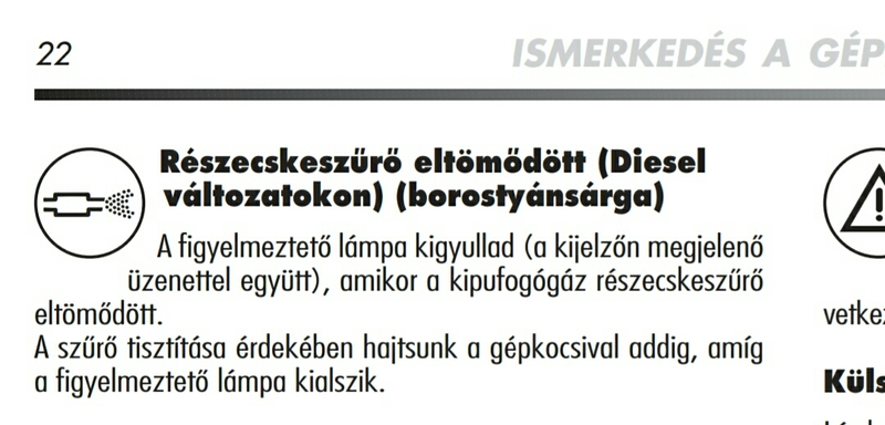

Tökéletesen mükszik pedig a lamdaszondás multijeteknél a regen
Sima autópályán lezavarok 500 km ert ,észre sem veszem mikor mit csinál
Automatikusan elintézi
Ha nem tud bemelegedni a kipufogó ,télen városban pl.
No akkor szól a sárga lámpa
A gépkönyben meg benne van hogy ,tessék menni autópálya
A tököm akar nyomkodni gombokat
Inkább a navi val vagyok elfoglalva
Meg a forgalmi dugók kikerülésével
Elég az is

mzo2015-12-16 21:08:57 // 74967
Nah akkor még egyszer. Ez pontosan olyan dolog lenne mint a klíma kapcsoló. Arról is tudják az emberek hogy mire való. Azért nem kell hozzá 150 IQ hogy a vásárló megértse, mire is lenne jó az a kapcsoló. Értem én hogy vannak olyan darwin díjasok, akik a tempomatra azt hiszik hogy az a robotpilóta, majd hátra mennek kávét főzni, de azért a 90% nem ebbe a körbe tartozik hidd el. Ez kb ugyan olyan dolog lehetne mint hogy az ablakmosó folyadék kifogy és erre figyelmeztet egy kis lámpa. Ha azt le tudja reagálni egy átlag user akkor ezt is le tudná. Továbbá mint mondtam ez egy nem egy kizárólagos opció lenne, hiszen ott lenne az automata funkció is. Lehet hogy te leszaladtál 311 regent gond nélkül, de te -amennyire tudható az írásaidból- nagyrészt pályán mentél, hosszú távokat. Viszont látod másnak meg világít a kis lámpa. De mi van azokkal akik gyakran használják városban is az autót? Szted a taxisok miért vágják ki a francba a Dpf-et első cselekedetként amikor taxi üzemmódra teszik az autót? Vagy a futárok? Szted miért van az hogy komplett fórumok vannak azért mert a sok városi használattól jönnek a Dpf problémák, és ezek okozatai, a végtelenségig felhígult motor olaj, a turbó halál ésatöbbi. Na ha pl ők kontrollálni tudnák a tisztítás folyamatát sok kellemetlenségtől megmenekülnének. Látod a lámpa már ott van, miből tartana megnyomni még olyankor egy gombot is amikor neked is jó?

"bejelez egy kis lámpa a műszerfalon, hogy halló user kellene egy regen. " - a userek 90%-a azt se tudja, hogy van benne dpf. Sokan és sokat mennek világító piros motorlámpával, hibaüzenettel, úgyhogy egy sárga se lenne zavaró nekik.
Tovább megyek, az átlag user egyáltalán nem parázik,hogy mikor van regen. Nekem a 190e km-en egyszer se világított a lámpa, az egész tette a dolgát anélkül, hogy bármit is kellett volna csinálni.
"a rendszer egy bizonyos szint elérése után lefuttatná automatikusan, " - pontosan ezt teszi a rendszer. Nálam 311 regeneráció futott le különösebb tennivaló nélkül. :-DD
(Ami ha jól számolom átlagosan bő 600 km/alkalom)
mzo2015-12-16 19:47:42 // 74959
Én is úgy tudom, hogy a szűrő dugulást csak a 2.0 Jtdmnél jelzi ki, de azoknál is csak akkor ha már kritikus értékre tömítődött el a szűrő. Ha pl sorozatban nem tud lefutni a regen program, vagy ha nem éri el a min. 80 fokot a hűtővíz és ezért nem tud elindulni a regen program. Télen ez gyakori lehet, hiszen pl városi használatban, a motornak kell 5-10-12 km is hogy elérje a regenhez szükséges hőmérsékletet. Vagy több. így persze hogy jön a jelzés. A lámpa is azért sárga mert ez nem súlyos hibát jelez, hanem egyfajta figyelmeztetés, hogy tessék kicsit meghajtani az autót üzem meleg motorral, mert különben baj lesz.
Egyébként ez a regen elbaszott egy találmány, ill a kivitelezése mindenképp.
Mennyivel jobb lett volna ezt manuálisra megcsinálni. Pl bejelez egy kis lámpa a műszerfalon, hogy halló user kellene egy regen. Erre a user amint teheti szakít rá egy kis időt keres egy olyan útszakaszt, ahol le tud zavarni egy regent, majd amikor ott van, akkor megnyom egy kis gombot és elkezdődik a folyamat. Így nem lenne para, hogy mikor csinálja, miért akkor miért most stb stb... Ha meg valaki nem manuálisan indítaná el -mert pl elfelejti vagy szarik rá- akkor a rendszer egy bizonyos szint elérése után lefuttatná automatikusan, kikuszöbölve ezzel a lerobbanás veszélyét.
Piritu - 1.000.0002015-12-16 19:46:15 // 74958

.......................2015-12-16 18:00:14 // 74953
Én azt kérdeztem hogy a Shadin 2,0jtdm je is kijelzi ezt?
Az ismert hogy az 1,9 és 2,4 ilyet nem tesz
.......................2015-12-16 17:58:41 // 74952
Az 1,6jtdm minden télen kétszer háromszor ezt kiírja,
Majd ha kimegyek autópályára pár perc múlva már megy is a regen
Aztán elalszik
Balazs802015-12-16 17:56:09 // 74951
Bár a könyvben bent van nekem is a műszerfal is tudja mégis motorhibát dobott és abszolút nem ment az autó csak erőlködött (gondolom ez a szerviz mód)
