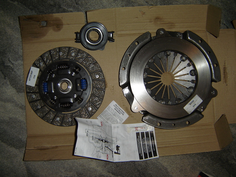

mszabika2006-05-25 10:52:07 // 7316
35K volt a szett, 10K-ért megfelel?! dobozban van, még a leírás is benne van :)))))))

Fairlane2006-05-25 10:35:47 // 7310
how much iz disz kuplung? :)
