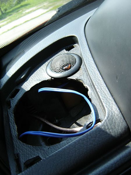

mszabika, bandi köszi Úgy látom nem úszom meg a faragást ;) Valaki rakott már nagyobbat hátra a gyárinál ? Milyen problémák adódtak ? 6"x9" volna amit beraknék.
Thomika2006-05-24 17:48:44 // 7287
Nem is tudtam,hogy ez így néz ki a rács alatt! a bal oldalon is ilyen?? Mert akkor simán belefér a csipogó meg mondjuk 100Wos 10cm-esek...

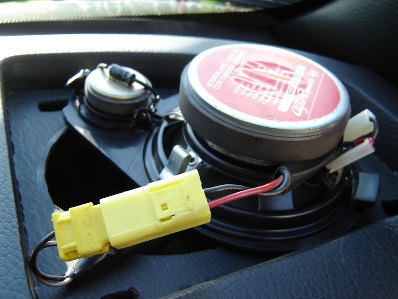

mszabika2006-05-24 17:27:34 // 7285
Így néz ki:
ha jól tudom 100-as
András bácsi2006-05-24 16:58:26 // 7284
Figyelek! Kéne nekem protekció okmányok cseréjére. :)))
András bácsi2006-05-24 16:57:46 // 7283
Az első gyáriak furmányosak: egyben van a fedél alatt a csipogóval. A hátsó asszem 160-as.

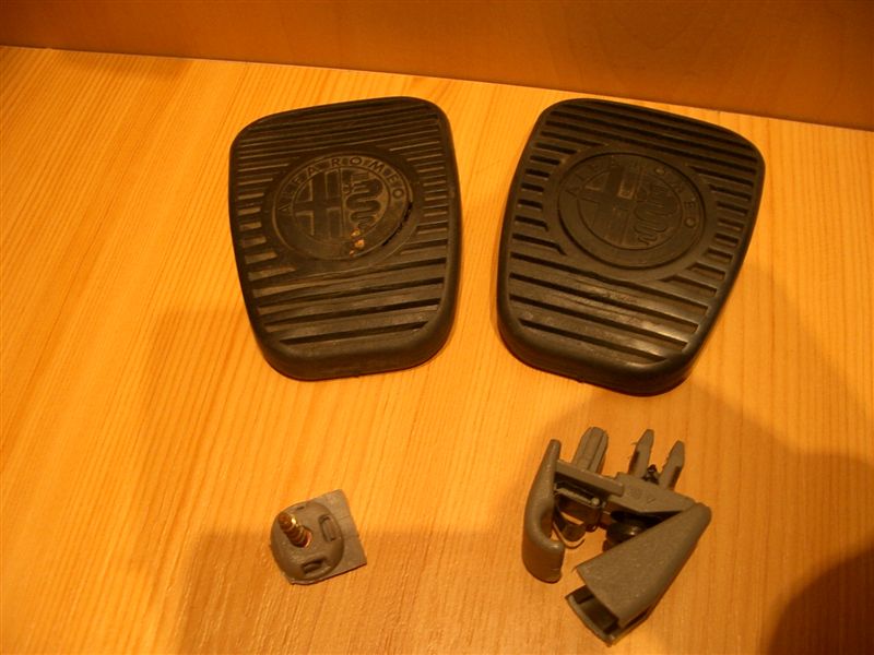

Buksi2006-05-24 15:28:09 // 7280
Hali! :-) Ha jól olcastam, akkor pedál gumik még meg vannak, na 1 sörért elvinném azokat! :-))
