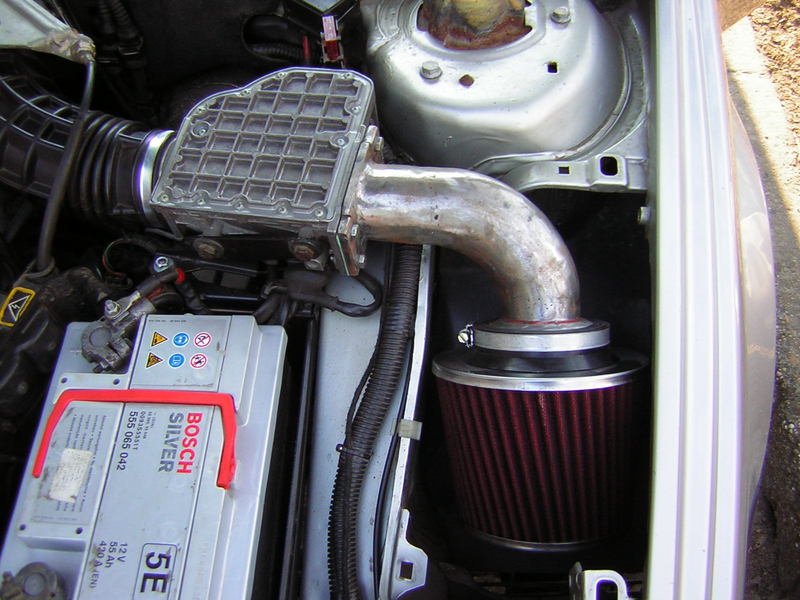

Nagyon eccerű kollega! Én 2"-os fűtéscsövet használtam + ugyanekkora méretű kanyart. Ennek a külső átmérője kb. 60-as, ez pont akkora amekkora a LMM-nek a felfogatása! Fogsz egy kb. 5-6-os vaslapot, kivágod a közepét (na ez nem egy egyszerű meló), ráhegeszted a csövet meg a kanyart és már kész is! :-))) Persze azért nem ilyen egyszerű, mert sokat kell vele dolgozni, amíg tökéletes lesz, de fillérekből megoldható! ;-))
Az enyém még kap kívülről egy festést, és már kész is! :-))
