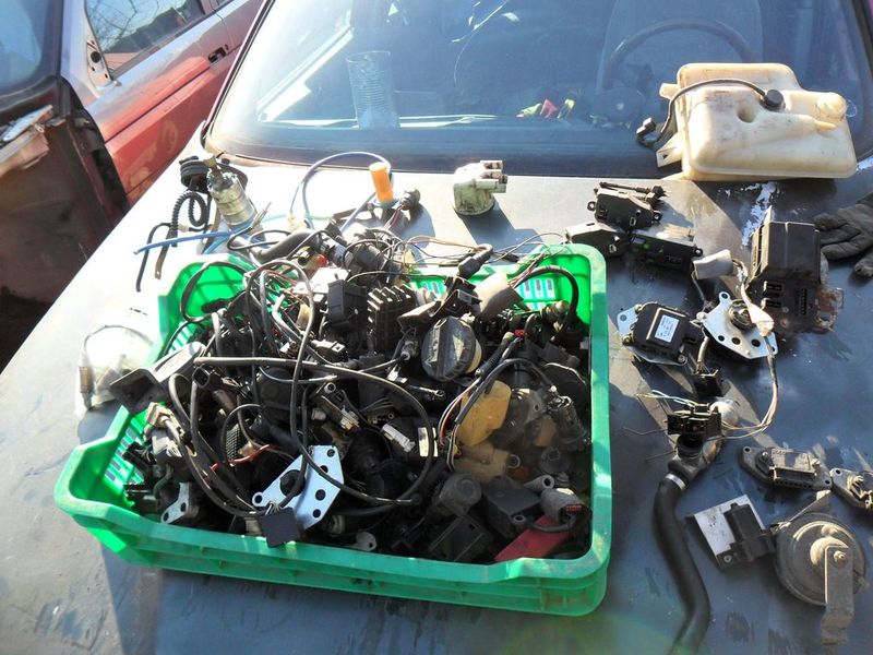

gergo_1552015-08-26 22:43:21 // 144106
Hát hazaérkeztem marklar-tól. Egy új ECU-val. a torpanás és a alapjárati probléma megszűnt!!! viszont ezzel most olyan lép fel hogy 4-esbe 3000 fordulatnál 5-ösbe 2500nél letilt. ott megakad a fordulatszám majd leesik egy 200-at és újra felhúzza 2500ig majd megint tiltás. Ez a beletett ecu hibája lehet és nézzek másikat?

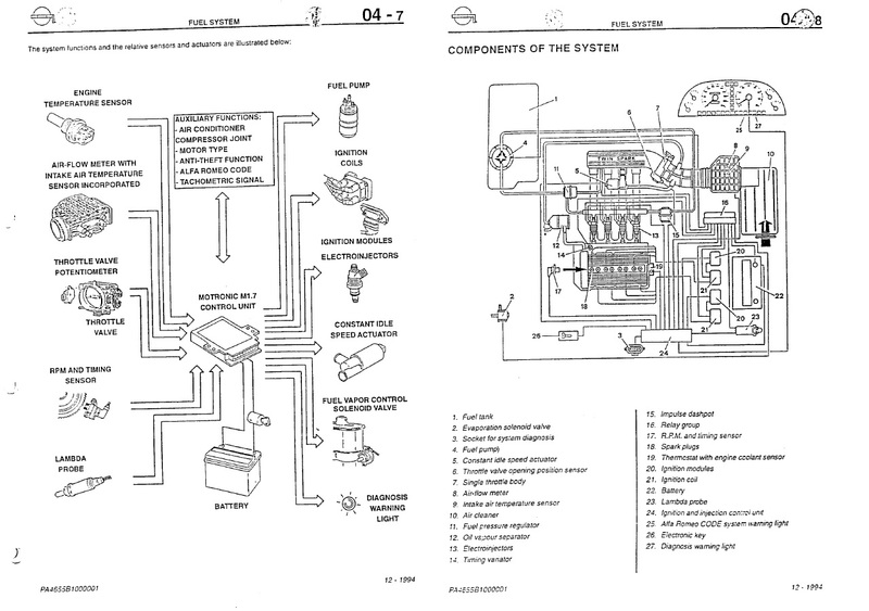

gergo_1552015-08-26 10:17:06 // 144099
Találtam egy oldalt ahol nagyon sok szerviz leírás volt 155höz, biztos ez is közte van de így azért egyszerűbb, köszönöm.

szasza9112015-08-26 08:46:50 // 144096
Volt egyszer régen, még a szürke előtt egy piros 155q4-em. Nagyjából ez volt a hibajelenség, annyi különbséggel, hogy nálam a hiba pályán is előjött, szép, nyugis 130-140-nél elkezdett veszettül rángatni, aztán abbahagyta. Nem lett meg a hiba oka, pedig sokan kerestük sokáig. Köztük olyanok is, akik láttak már ilyet.
Ennyit lelkesítőnek... :)
Levegő, benzin, szikra szentháromság van. Eddig ok. Már csak annyi a kérdés, hogy mindig annyi van-e, amennyi kell és a vezérlő is jól tudja-e.
És aztán vannak azok a hibák, amik elvileg nem okozhatnak ilyet, aztán kiderül, hogy mégis.
Én kétféleképpen indulnék neki a továbbiaknak:
1.: az olcsóbb alkatrészeket (pl. üzemanyagszűrő) lecserélném újra, akkor is ha elsőre úgy tűnik nem ott van a hiba. A jeladók csatlakozóit, megy úgy általában a csatlakozókat szétszedném, kipucolnám, összeraknám. A fals levegőt is totál ki kellene zárni, nemtom a levegőcsövek mennyibe kerülnek, de láttunk már láthatatlan repedést.
2.: kihasználnám a közelben lévő "donort" és egyesével cserélgetnék mindent. A jeladóknál és a gyújtásnál kezdeném, beleértve a gyertyákat, gyertyakábeleket, trafót stb.
Ha a tesód is jár a saját donor kocsijával feleannyi próbaúttal megúszod a dolgot, mert ha egyszer nála kezd rángatni, akkor is meg van a ludas.
