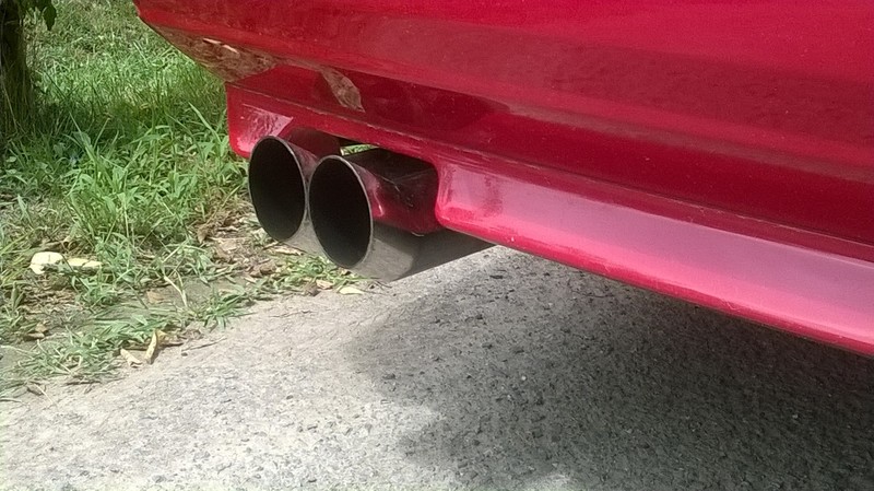

Ennek a formának bármi jól áll. ;-))

Sot a lemeno napfeny is jol allna nekik😉

Buksi2015-08-23 15:55:18 // 144035
Nem csak a Dunának áll jól. ;-))
Forró2015-08-23 14:28:16 // 144034
Jól áll a Duna-partnak ez a forma :)
