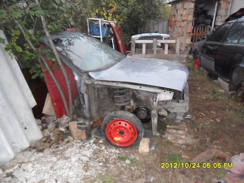

Nekem van 1 pár tükör, meg balos kilincs:-)
Majd odaadom Faterod hegeszt még?:-)

Balos kilincs, tükör... :)

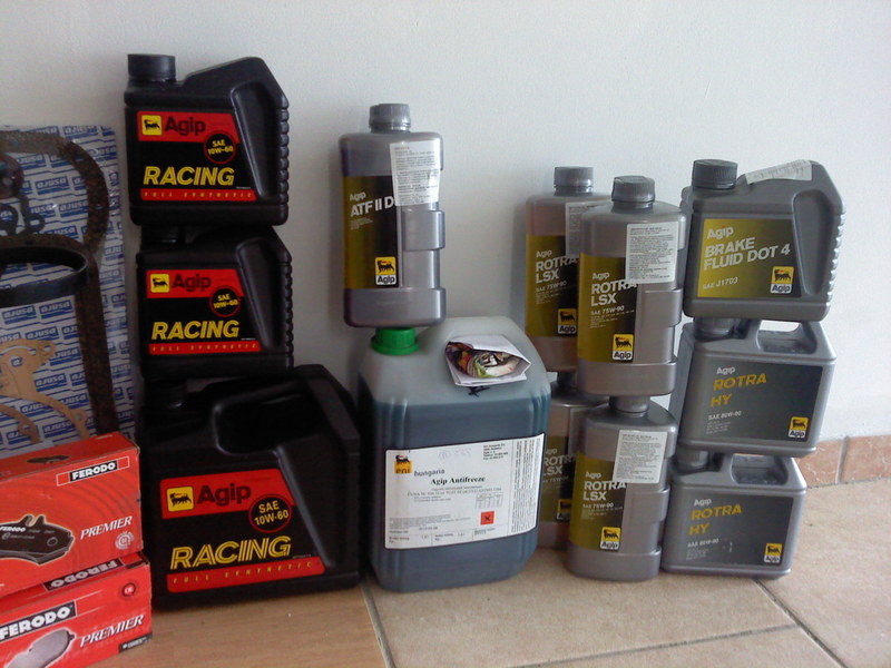

Erre gyúrtam egész télen:-)

Zsolt1552013-03-06 18:54:03 // 131085
Renedsen rákészültél. :-)))

He-he:-)
De most, hogy mondod, majd abba is!
Marklar1552013-03-06 17:11:53 // 131081
Helyes, hogy a Fiestaba is olasz olajat raksz... :)))

a zsigába még ilyet tőtöttem én is :)
