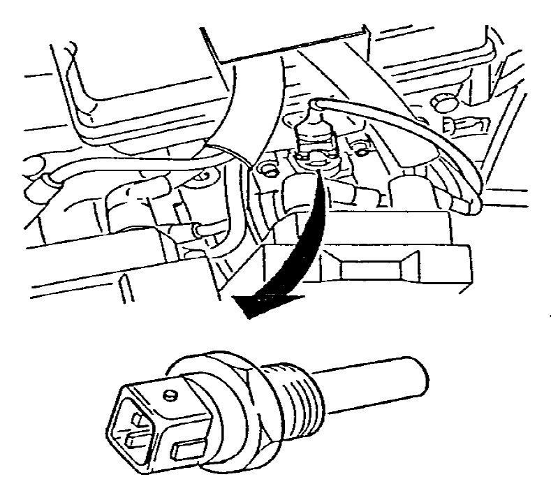

Thomika2012-04-11 22:13:41 // 124377
látod, könnyen megtaláltad! :) A termosztát tetején lesz az elvileg sárga/narancssárga műanyag foglalatos jeladó-érzékelő!
Thomika2012-04-11 22:10:48 // 124376

Thomika2012-04-11 17:09:07 // 124372
Igen, a vezetékeket nem árt átnézni! De azért érdemes lenne megnézni működő gombákkal is. Marklarnak talán akad tesztelésre egy
Thomika2012-04-11 17:00:04 // 124371
Jól rémlik! A kisebbik cuccos! A vastagabb a mutatóhoz viszi a jelet, a kicsi meg a computerhez.
Fairlane2012-04-11 16:11:04 // 124370
Papa????? :)
Az NTC, avagy a manualban Engine Coolant Temperature Sensor néven illetett... amelyik a motorvezérlő számára adja a vízhőfok jelet.
Úgy rémlik a termosztátba van tekerve.
