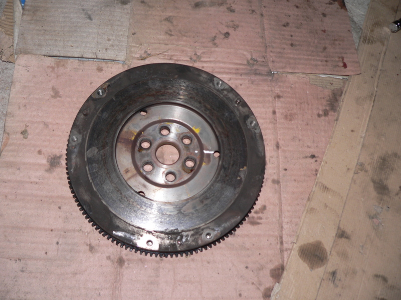

Fairlane2011-03-06 21:33:49 // 111787
Nah, hétvégén beugrott az új főtengely szimmering.
Épp jókor, a régi már engedett egy picit.
Mondhatnám, hogy könnyített lendkereket raktam vissza, annyi kuplungporos retket vakartam le a hátuljáról :D
Aztán belekukkantottam az önindítóba is:
Egy kis TMK ráfér: új perselyek, új kefék, bendix.
A forgórész kollektora nincs berágódva szerencsére.
A bolygómű háza repedt. Nem gondoltam volna, hogy a starterben is ilyen xar műanyag alkatrészek vannak, mint ez, vagy a bendixet mozgató villa...
